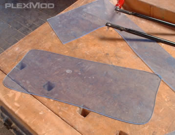

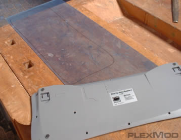

Zuerst nahm ich mir jetzt ein große Stück 2mm Plexiglas und zeichnete mir die Form des Unterteils exakt auf das Plexi.

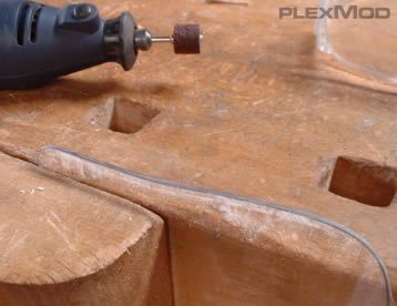

Dann dieser Linie nach die Form per Laubsäge herausgeschnitten...

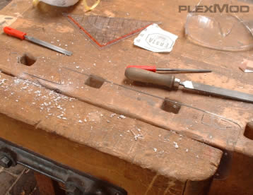

..und mittels Schleifaufsatz, Feilen und Schleifpapier die Form sauber nachgearbeitet.

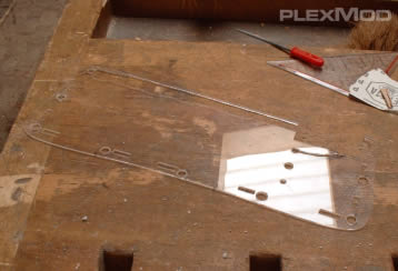

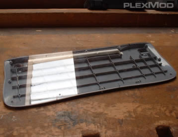

Als nächstes zuerst die Bohrlöcher übertragen, die Tastatur zusammengesetzt und geschaut an welchen Stellen es nun nicht passte...
..und all diese Stellen dann aus dem Plexiglas herausgearbeitet.

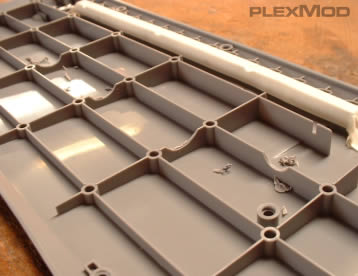

Nun im unteren Teil der Tastatur ein paar der Verstrebungen angesenkt ;) damit ich dort später die Kabel der Beleuchtung herziehen konnte.

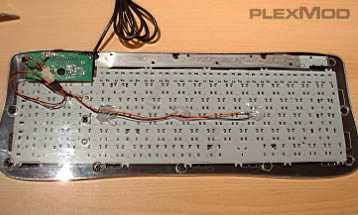

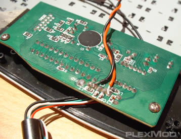

Ich habe dann mir 3 Stück 5mm LEDs miteinander verlötet und diese an die 5V des USB Anschluß der Tastatur gehängt.
Eigentlich wollte ich erst noch wo einen Schalter zum ein/ausschalten der Beleuchtung mit einbauen, aber ich hatte keinen Schalter mehr gehabt und hab es deshalb erstmal so belassen ;) ...ja dann die LEDs noch mit ein bischen Heißkleber an dem Plexiglas fixiert und dann konnte die Tastatur zusammengeschraubt werden...

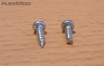

Für das zusammenschrauben der Tastatur habe ich dann einfach ein paar normale Blechschrauben aus dem Baumarkt mir geholt die etwas länger waren als die Originalen.. ABER !!! was man aufjedenfall direkt zu Anfang machen sollte !!! ist das man die Spitzen der Schrauben etwas flacher feilt... ich hatte des auch eigentlich die ganze Zeit vor, nur nie gemacht und beim Zusammenbau der Tastatur merkte ich auf einmal wie sich in der anderen Seite der Tastatur - dem Alu - die Spitze der Schraube durch das Alu bohrte.. ok die Spitze kam noch net ganz durch und es fällt auch net sooo auf, aber sowas passiert schneller als man glaubt ;)

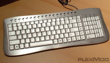

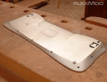

Naja, dann habe ich die graue Unterseite der Tastatur auch noch ein wenig silberner lackiert...
.. ja und das kam dann dabei heraus :) und wirkt doch nicht schlecht.
Die Beleuchtung ist recht dezent und sowas hat nicht jeder.
