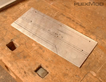

Damit hinterher auch niemand an die Kabel von der Standfußbeleuchtung
kommt und damit es natürlich ordentlicher aussieht, habe ich dann
noch ein Stück Alublech zurechtgeschnitten...
..mittig zwei Bohrungen gemacht und die äußeren Kanten leicht
gebogen.
So dass ich das Blech dann von unten an den Boden anschrauben und die
Kabel darunter verstecken konnte.

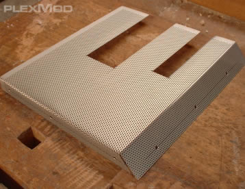

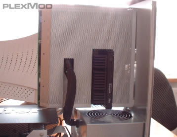

Die Mainboardabdeckung :
Das Mainboard konnte natürlich nicht so offen zugänglich und
sichtbar in dem Gehäuse bleiben, deshalb überlegte ich mir,
das ganze mit Lochblech zu verkleiden.

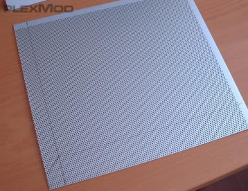

Also Lochblech genommen und die Fläche des Mainboard eingezeichnet,
sowie Spielraum damit sich das an einer Seite und Oben knicken läßt.
Dann wurden die Kanten leicht geknickt und die Ausschnitte für
das ATX Kabel und den Prozessor mit Kühler herausgetrennt, sowie
im vorderen Bereich und obendrauf Bohrungen gemacht, wo später
Alubleche mitsamt Beleuchtung noch montiert werden konnten/sollten...

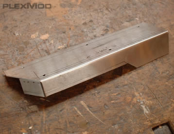

Als die Abdeckung dann soweit schonmal optimal passte, habe ich den
oberen Teil der Aluabdeckung gearbeitet.. also Alu zurechtgeschnitten..
und über ein Stück Holz passend gebogen (anschließend
natürlich noch geschliffen).

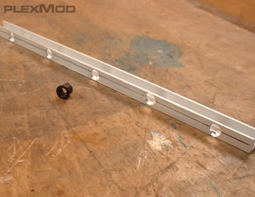

Dann kam die LED Leiste dran, welche unter die Abdeckung sollte, dazu
habe ich ein Alu U-Profil verwendet,
welches ich mit mehreren Bohrungen für LED Halterungen versehen
habe...
und in welches ich dann mehrere parallel geschaltete LEDs eingebaut
habe.
