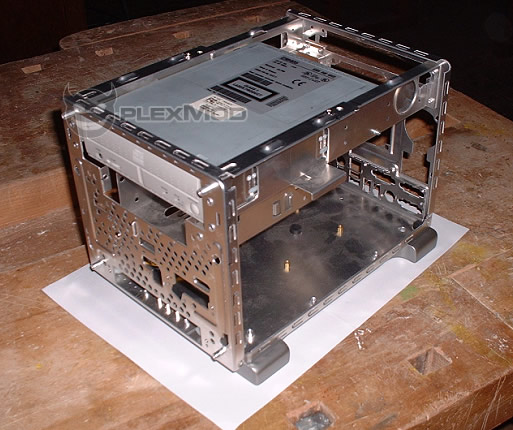

Die Standfüße (2):

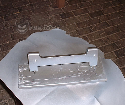

Im Anschluß an die Grundierung wurden die Standfüße dann in einem Edelstahl-Effektlack lackiert,
passte vom Farbton her besser als nur ein einfacher Silber-Lack.

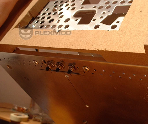

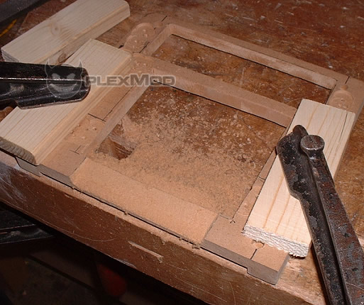

Zwischendurch habe ich an der MDF Front noch einen kleinen zusätzlichen Lufteinlass geraspelt und gefeilt.
Wodurch dann vom unteren Bereich der Front leichter kalte Luft in's Gehäuseinnere gesaugt werden kann.
Hier seht Ihr auch die fertig montierten Taster ;)
Ansich schauten die Standfüße so schon sehr gut aus...

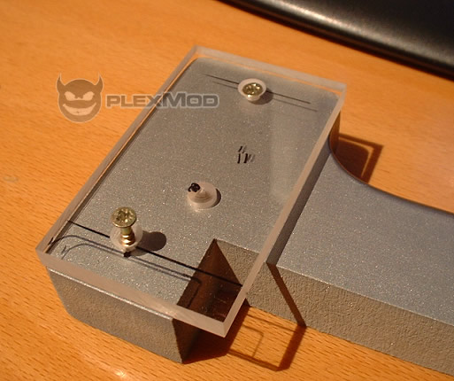

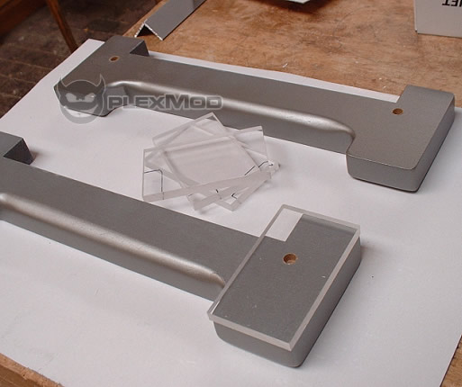

..aber ich wollte diese noch beleuchten.
Ok würde ich vielleicht im nachhinein nicht mehr machen oder zumindest dünneres Plexi nehmen.
Ich hatte hier ein 5mm Plexi Reststück genommen, schaut zwar gut aus..
aber 2mm Plexi wäre dezenter und würde für den Effekt ausreichen ;) .
Da die Leds vom Grundgestell aus senkrecht in die Standfüße gesteckt werden sollten,
mußte ich natürlich in die Standfüße ein kleine Loch bohren, wo der LED-Kopf ein kleines Stück drin versenkt werden konnte.
Dann wurden die Bohrungen im Plexi gemacht,brauchte ich einfach nur zwei Löcher bohren..
und diese etwas ansenken, so dass ich das Plexi problemlos per Senkkopf-Schrauben anbringen konnte.

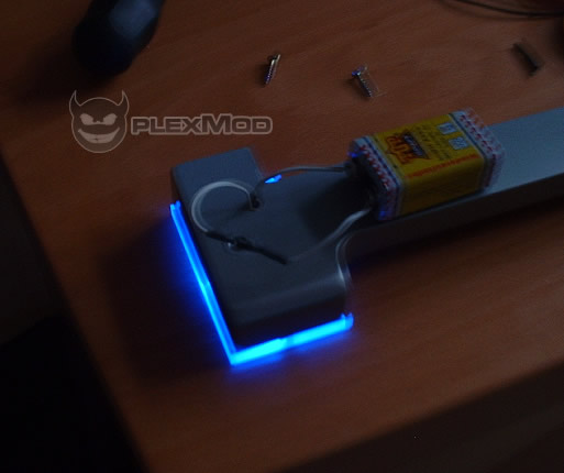

Hier mal ein Bild, vom Test der Standfüße mit einer blauen LED (einfach an einen 9V Block gehängt ;) )

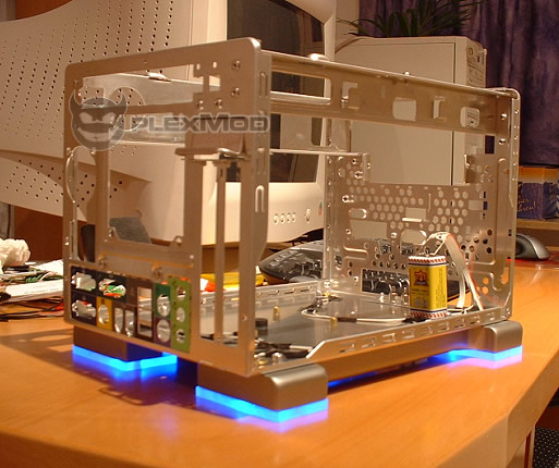

Und so sah es dann aus als alle 4 Standfüße verkabelt und an die Batterie angeschlossen waren..
