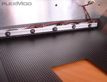

Weiter ging's mit der Lochblechabdeckung, welche ich passend zum Laufwerkskäfig in schwarz matt lackiert hatte.
Ich habe dann innendrin die LED Leiste angebracht (indem ich in das U-Profil Gewinde geschnitten habe und durch die Löcher innerhalb der Abdeckung dann miteinander verschrauben konnte).

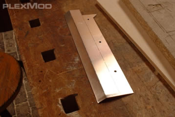

Dann ging es an den vorderen Teil der Mainboardabdeckung, also Alu wieder zugeschnitten und gefeilt..
..mit Löchern versehen und das ganze entsprechend der Lochblechabdeckung gebogen.

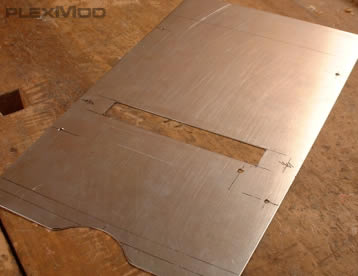

Bei der Front wollte ich jetzt probieren ein Stück Alublech, entsprechend der Rundung der Seitenteile zu biegen und vorne anzubringen, gleichzeitig mußte ich aber auch eine Öffnung für die Schublade von dem CD-Rom mit einarbeiten.
So wurde dann ersteinmal das Blech zurechtgeschnitten und die benötigte Öffnung eingezeichnet..
..und neben den Löchern zum befestigen des Blechs herausgearbeitet.
Das anschließende rund biegen, war dann allerdings der Punkt wo ich merkte das man zuerst das Blech biegt und dann die Öffnungen rausarbeitet, das ich des biegen noch mehr üben sollte und das ich lieber ein Slot-In CD-Rom verwenden sollte (was ich am selben Abend auch noch ersteigerte ;) ).
