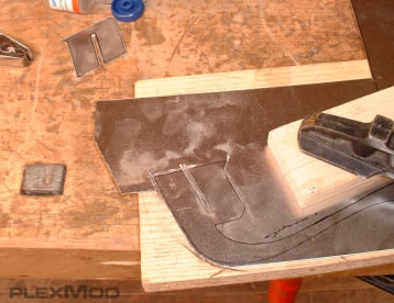

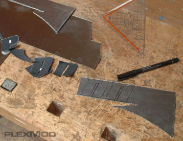

Zuerst habe ich mir den Schriftzug auf Papier gedruckt und Schablonen für die einzelnen Buchstaben daraus geschnitten... mittels welcher ich dann die Umrisse der einzelnen Buchstaben auf Alublech übertragen konnte.
Dann wurde jeder Buchstabe einzeln, mittels Trennscheiben (mit einem Randabstand von knapp 1 bis zu 5mm) aus dem Alu herausgetrennt..

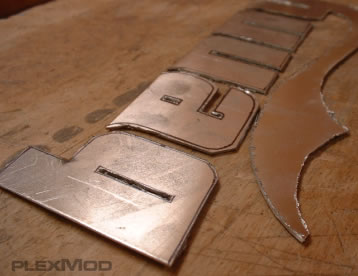

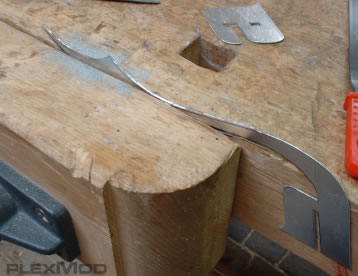

...und dann mußte das ganze passend gefeilt und geschliffen werden, was mit am längsten aufgehalten halt..
..aber umso schöner war es dann als die Buchstaben Ihre fertige Form hatten.
