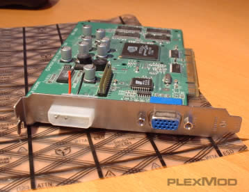

Ich habe mir dann hier eine Nvidia Geforce2MX besorgt (die so in dieser Variante echt keinen Kühler auf dem Grafikchip hat ..vom Hersteller aus).

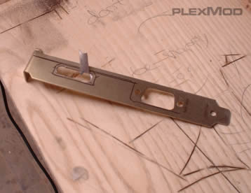

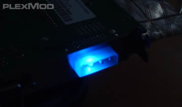

Um das PSone LCD später mit Strom zu versorgen, war jetzt die einfachste Möglichkeit die, dass ich mir in die Slotblende der Grafikkarte einen Molexstecker einbaute, wo ich dann den Strom später zum LCD durchschicken konnte.
..der Stecker passte vom Platz da optimal hin.

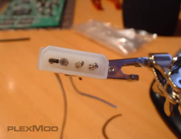

So, dann habe ich mir in den Molexstecker (von dem ich ja nur zwei anstatt der vier Adern benötigte) noch eine blaue Led eingebaut, also einfach durch die beiden ungenutzten Löcher gesteckt...

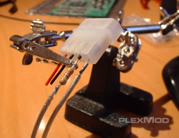

...und halt entsprechend mit Vorwiderstand und Kabeln bestückt.
Das sah dann beleuchtet so aus ;)

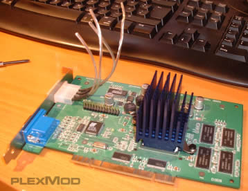

Auf den Grafikchip hab ich dann erstmal nen Zalman Kühler den ich hier noch so rumliegen hatte draufgemacht - wobei der natürlich so noch viel zu groß war..

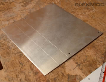

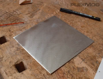

Als nächstes kam nun die Grafikkartenabdeckung dran, die hässliche grüne Platine würde ja überhaupt nicht in das Gesamtbild passen... also mußte eine Abdeckung her... dazu schnitt ich mir ein Stück Alu auf mein geschätztes Maß das ich bräuchte...
..bohrte vier Löcher, an welchen die Abdeckung mit der Grafikkarte verschraubt werden konnte rein und zeichnete mir die Stellen wo das Blech geknickt werden sollte ein..

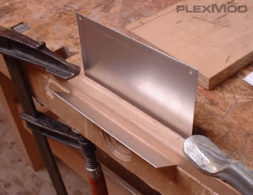

..nun wurde das Blech eingespannt und mit nem kleinen Holzklotz umgebogen - so nach Gefühl ;)
