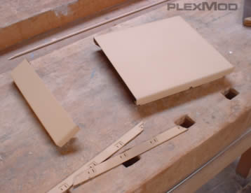

Nun ging's weiter am restlichen Gehäuse, zuerst habe ich jetzt die Streben die den Deckel noch zusammengehalten haben entfernt, weil ich inzwischen das passende Plexiglas hatte um dieses hinter in den Deckel einzusetzen.

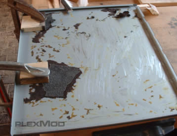

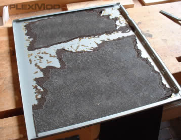

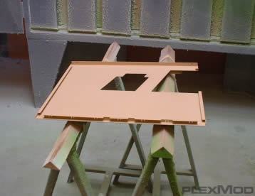

Dann kam das Seitenteil dran, hier mußte ich erstmal die ganzen alten Dämmmatten rausmachen,

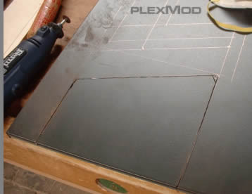

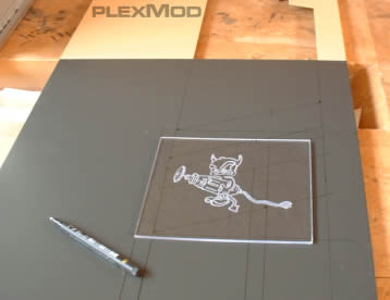

..und konnte mich dann der Form des Window für die Gravur und der des Window darüber widmen, welches natürlich entsprechend dem Window das im Deckel sein würde angepasst werden mußte..

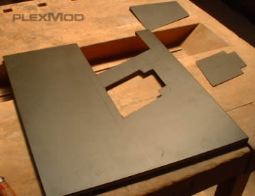

und als dieses aufgezeichnet war und mir gefiel, wurde erstmal ein bischen Metall aus dem Seitenteil herausgetrennt ;)

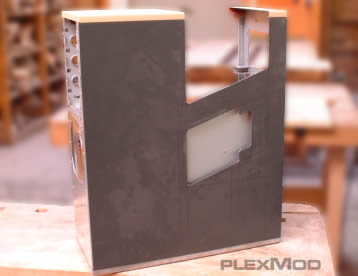

Hier noch ein Bild wo Seitenteil und Deckel an's Gehäuse gesteckt sind.
..und als mir das so einigermaßen gefiel ;) , ging es weiter mit dem anschleifen der alten Lackierung...

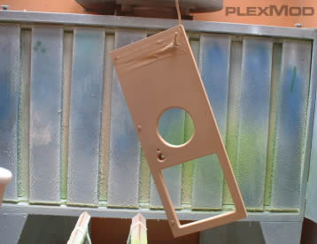

...und dem anschließenden Grundieren.. sowohl von Seitenteil....
..als auch von der Front etc.
