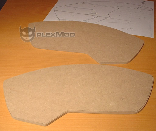

An einem Nachmittag entstanden dann aus etwas dünneren MDF, die Seitenteile des Deckel
(wurden per Dekupiersäge geschnitten, dann zusammen eingespannt, nachgefeilt und geschliffen).

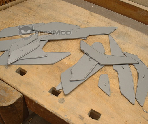

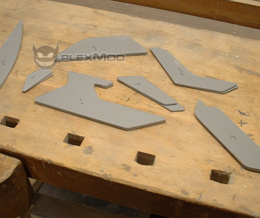

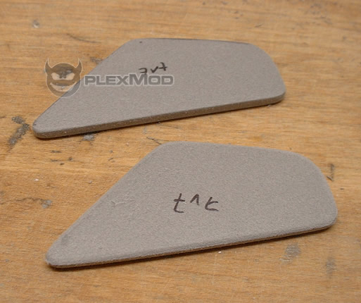

Die aufgezeichneten Elemente wurden einzeln aus dem Papier herausgeschnitten und auf Kunststoffplatten übertragen.
So konnte dann jedes Element - ebenfalls per Dekupiersäge - grob ausgeschnitten,...
ordentlich nachgefeilt ...
..und geschliffen werden.

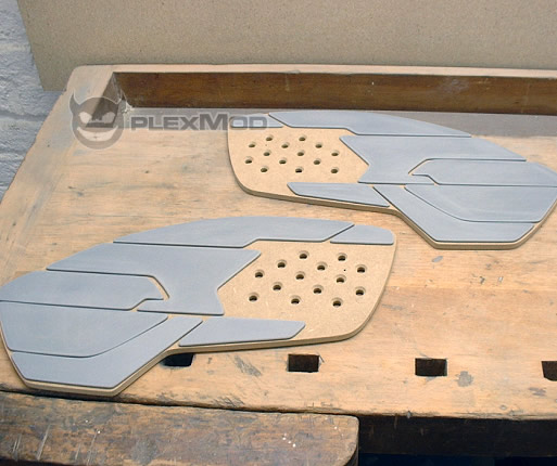

Die fertigen Elemente wurden nun mittels Holzleim auf das MDF geklebt (und trockneten dann eine Nacht durch).

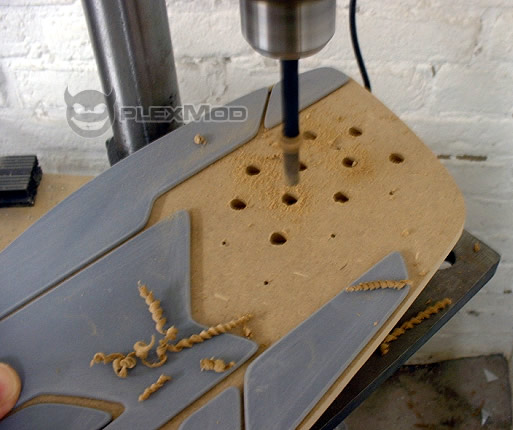

Bei der Gelegenheit hatte ich mit einem Nagel schonmal die Stellen im Seitenteil markiert...
..wo am anderen Tag dann die Bohrungen gemacht werden sollten.

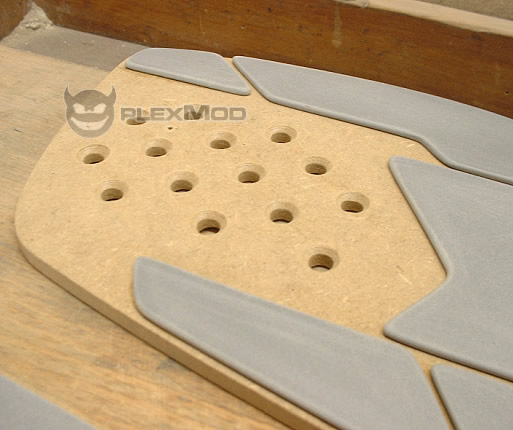

Die Bohrungen dienen natürlich zum einen der Optik,
aber erfüllen hier auch durchaus ihren Zweck der besseren Luftzufuhr in das Gehäuse
(speziell auf der linken Seite für die Grafikkarte).
Die Bohrungen wurden anschließend nochmals ein wenig angesenkt, sieht schöner aus ;)
