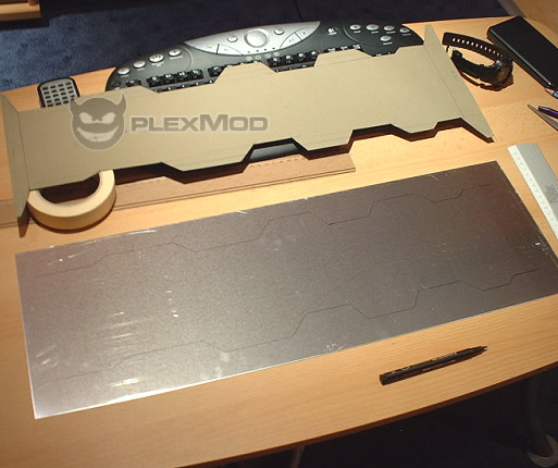

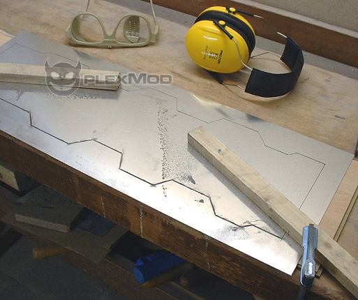

Nun ging es weiter mit dem Alublech für den Deckel.
Bei dem Ausschnitt der mittigen Öffnung orientierte ich mich wieder fast 1:1 am C3 ;) .
Hatte mir dafür eigens eine Schablone angefertigt um die Maße so genau wie möglich zu übernehmen.

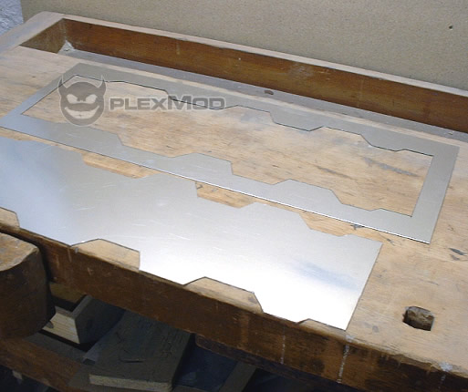

Als die Öffnung dann auf dem Alu angezeichnet war, wurde diese wieder herausgetrennt...
..ausgiebig gefeilt und geschliffen..
um letztendlich in bekannter Art und Weise wie beim C3 gebogen zu werden.

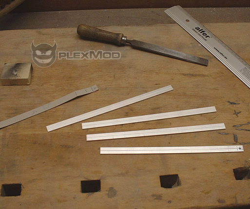

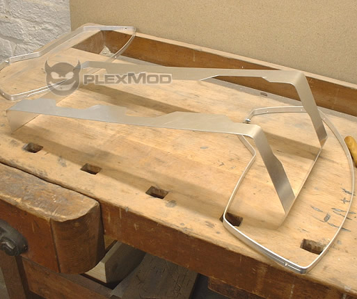

Wo ich dabei war, habe ich auch gleichzeitig die alfer Flachstangen angefertigt, nach dem C3-Schema,
an welche das Alublech und die Seitenteile später geschraubt werden sollten.
Natürlich durfte das Alu Lochblech nicht fehlen und wurde auch direkt passend zugeschnitten und gebogen.

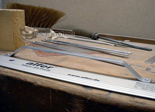

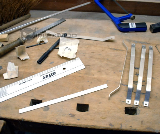

Neu hingegen waren nun folgenden Teile, die ich mir aus ebenfalls aus den alfer Flachstangen anfertigte.

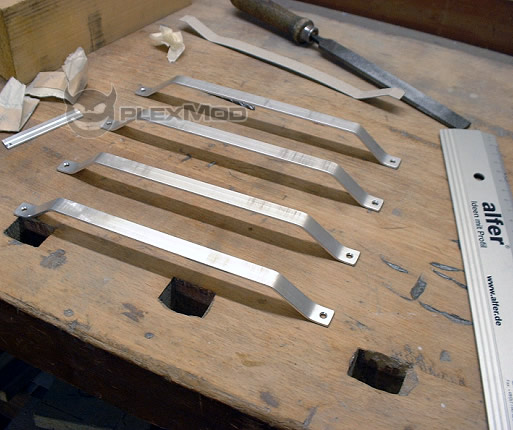

Von den 1m Flachstangen sägte ich mir 5 kleinere Stück ab und bohrte jeweils an den Enden ein Loch,
dann wurden die so über einen Holzklotz gebogen, dass ein Bügel entstand.
Wie ihr auf den Bildern seht, habe ich da eine Papierschablone liegen,
mit der ich vorher die ganzen Maße ausgetestet habe ;)
Diese Bügel sollten später dann an dem Deckel montiert werden, um dem ganzen einen anderen Charakter zu verleihen,
sollte was Rammschutz-ähnliches haben ;) um das Case ein wenig "bulliger" zu machen :)
