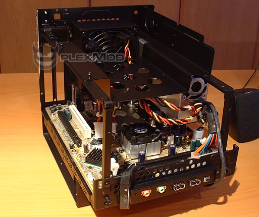

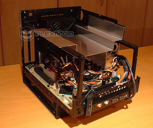

Bedingt durch den geänderten Aufbau des Grundgestells konnte ich den originalen Laufwerkskäfig natürlich nicht mehr verwenden
und so mußte ein neuer, angepasster her.

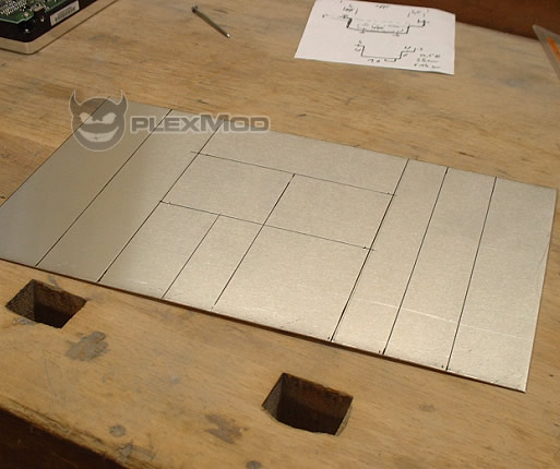

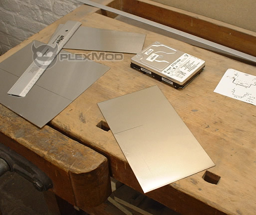

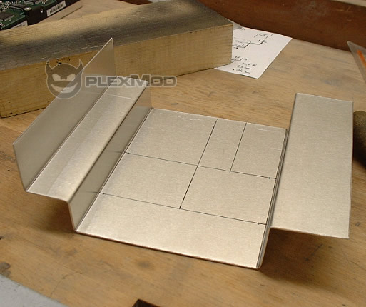

Dieser entstand nun aus einem 0,8mm Aluminiumblech...
..welches entsprechend der benötigten Größe zurechtgeschnitten..

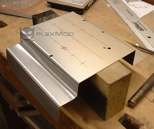

und gekantet wurde (wie üblich über ein Stück Holz ;) ).
Nachdem ich dann überprüft hatte ob auch alles passt und ich mich nicht vermessen hatte oder so,

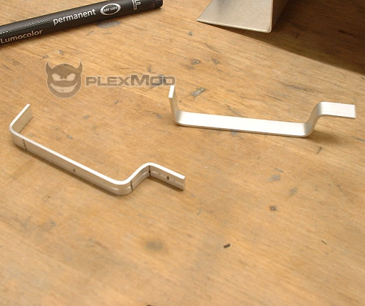

fertigte ich mir noch zwei Bügel an, welche unter die Festplattenhalterung montiert und als Kabelführung dienen sollten
(der zweite Bügel fiel jedoch weg und stattdessen ordnete ich einen Bügel etwas schräg an.. seht ihr auf den Bildern weiter unten).

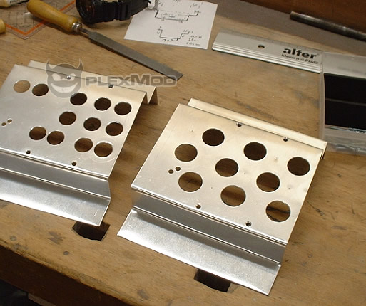

Jetzt wurden sämtliche Bohrungen in das Alu-Blech gebohrt.. angefangen bei den kleinen Löchern um die Festplatte selbst,
sowie den Bügel zu montieren...

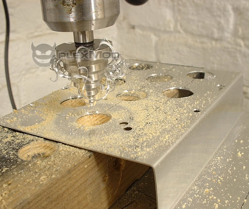

..bis zu den "etwas" größeren Löchern (damit die Luft besser unter der Festplatte angesaugt werden kann).
Diese wurden mittels alfer Stufenbohrer verteilt über das Alu-Blech gebohrt.

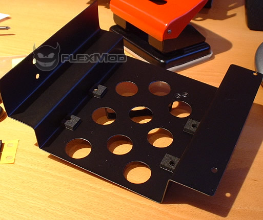

Ich war mir nicht sicher ob das mit den Löchern vernünftig aussah und so
experimentiere ich ein wenig mit Größen und der Anordnung der Löcher...

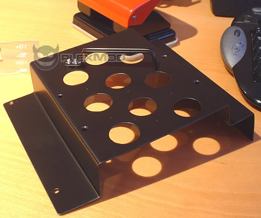

entschied mich aber letztendlich für die Variante mit den größeren Löchern (sah einfach besser aus ;) ).
Natürlich wurde die Halterung dann noch schwarz überlackiert ;)
und ebenfalls mit Moosgummi-Dämpfern bestückt.
