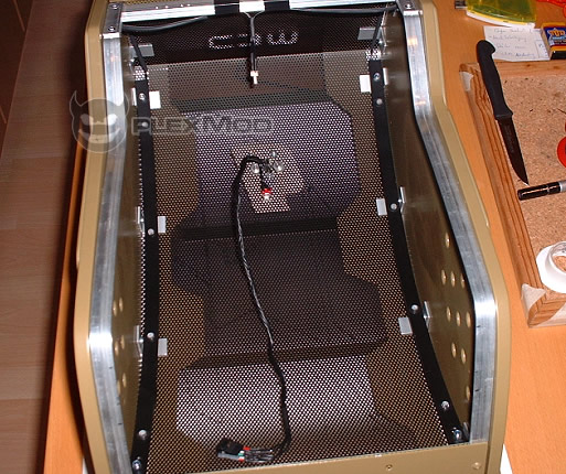

Die Innenbeleuchtung(2) :

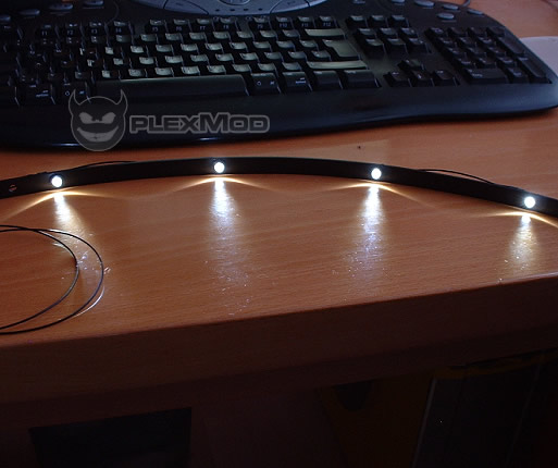

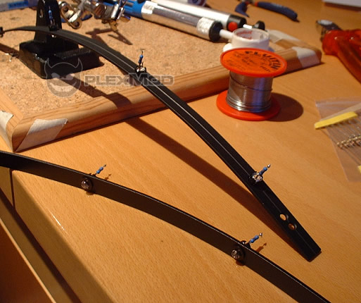

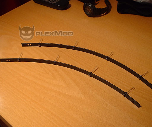

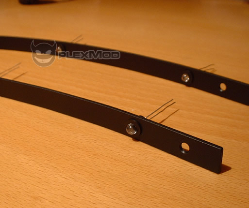

In die lackierten Flachstangen wurden nun die LEDs reingesteckt..
(hatte mir dafür noch extra so 5mm LED Halter gekauft, ist ordentlicher als einkleben)

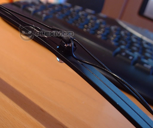

..dann mit einem passenden Widerstand versehen
und miteinander verkabelt (wie üblich per Parallelschaltung).

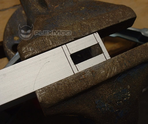

Da ich die Beleuchtung später auch Ein-/Ausschalten wollte, mußte ich also noch einen Schalter am Gehäuse anbringen.
Dieser sollte unterhalb des Grundgestells, vor dem DVD Laufwerk hinkommen.

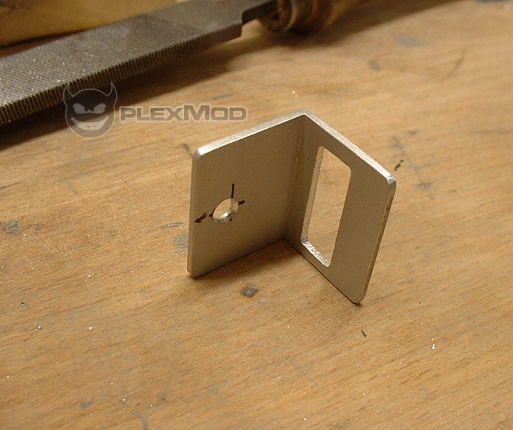

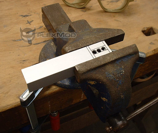

Ich nahm mir dafür ein Winkel-Profil Reststück und fing an die benötigte Öffnung für den Taster rauszuarbeiten.
Fertig zum lackieren sah die Taster-Halterung dann wie folgt aus :)

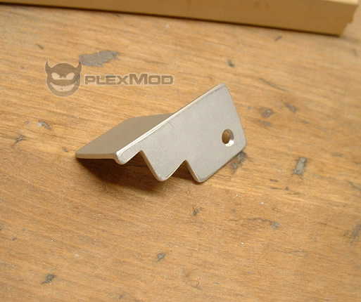

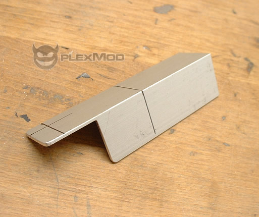

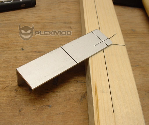

Bei der Gelegenheit nahm ich den restlichen Teil des Winkel-Profils und überlegte mir daraus eine Halterung für den Deckel anzufertigen.
Das Winkel-Profil sollte an das Grundgestell montiert werden (stellvertretend dafür die Holzleiste)
und dann aufgeklappt werden um den Deckel aufzufangen.
Das fertige Teil sah dann so aus :D
und ist ein großer Fortschritt im Gegensatz zur Deckel-Stütze im C3, welche ja eine kleine Stab-Antenne ist *g*
Deckel- und Tasterhalter wurden anschließend noch schwarz überlackiert.

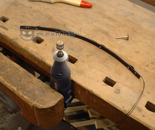

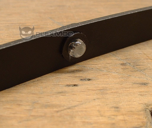

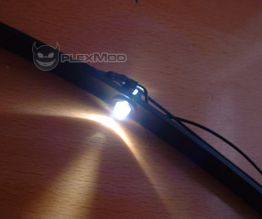

Während die beiden Sachen also trockneten, beschäftigte ich mich nochmals mit den LEDs
und probierte durch ein anschleifen der Kuppel deren Abstrahlwinkel zu vergrößern (damit diese nicht so punktuell leuchten).
Das klappte auch problemlos...

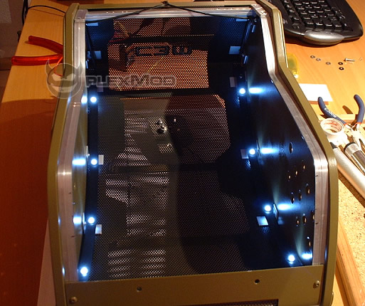

und so baute ich die LED-Leisten in den Deckel ein.
Der Taster und die Status-LEDs wurden dabei auch gleich eingesteckt und mit einem Tropfen Heißkleber fixiert.

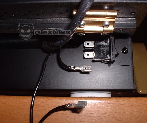

Hier noch ein Bild des Schalter unterhalb vom Grundgestell (die Kontakte wurden noch mit Schrumpfschlauch überzogen).
Gut sieht man auch hier die größeren (weißen) Standfüße auf denen der C3M nun steht.
