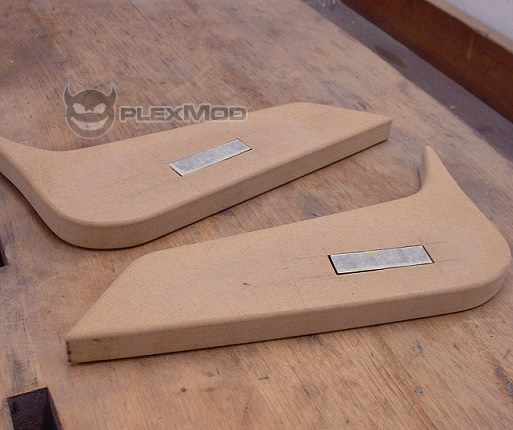

Als nächstes ging es nun an die Seitenteile vom Grundgestell, wie gehabt ebenfalls MDF ;)

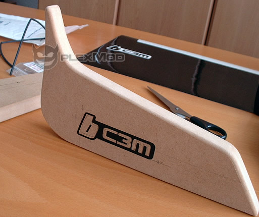

allerdings wollte ich hier keine Flammen anbringen, sondern ein "b" kombiniert mit einem C3M Schriftzug.
Die Idee dahinter war folgende, das C3M Logo sollte mit einem in's MDF eingelassenem Plexiglas Stück hinterlegt und beleuchtet sein.

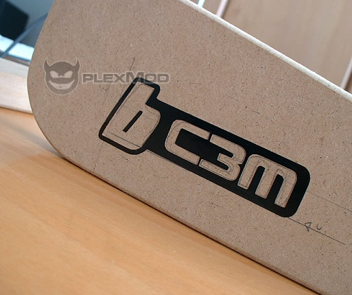

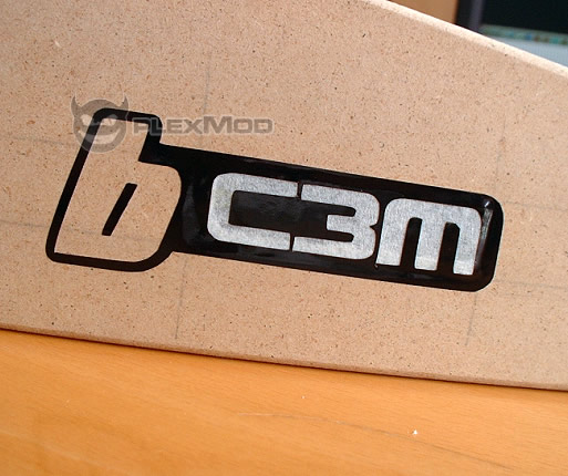

Das Logo selbst besteht aus einer Klebefolie - ja ich weiß, Alu ist hochwertiger, aber das so aus Alu feilen und aufkleben war mir zu umständlich.
Jedenfalls, das Logo wurde aus Folie ausgeschnitten und aufgeklebt.
Dann die Umrisse auf das MDF übertragen...

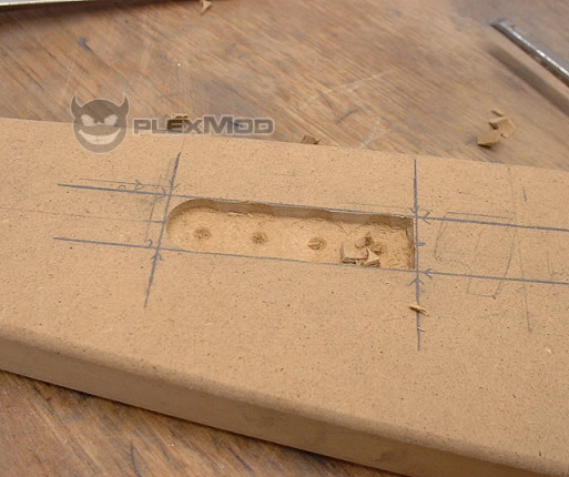

und der Raum für das Plexi ausgearbeitet.

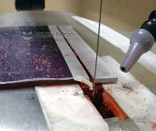

Das Plexiglas selbst war ein transparentes, tiefrotes und wurde per Dekupiersäge auf Maß geschnitten.
(Danke an sl4zer an dieser Stelle, von dem ich den Plexirest hatte ;) )
Und im Anschluß, konnte dieses nun in die Öffnung im MDF eingelassen werden
(natürlich war das hier jetzt nur zum austesten, die Seitenteile mußten vorher ja noch lackiert werden).

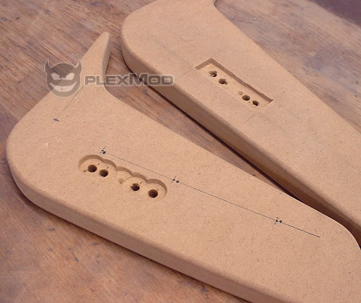

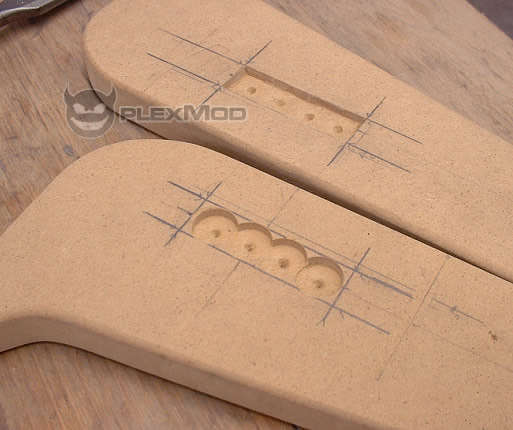

Jetzt kamen noch mehrere Bohrungen für LEDs in das MDF.
Allerdings erwies sich diese Idee bei späteren Tests als unausgereift ;)
Heraus kam eine total ungleichmäßige, punktuelle Ausleuchtung, so das ich die Seitenteile erst gar nicht weiter mit LEDs bestückte
und die Idee eines beleuchteten C3M Logos verwarf.
