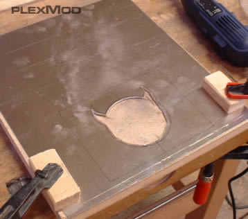

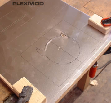

So konnte ich mich nun dran machen das Motiv herauszutrennen...
...und zu feilen..

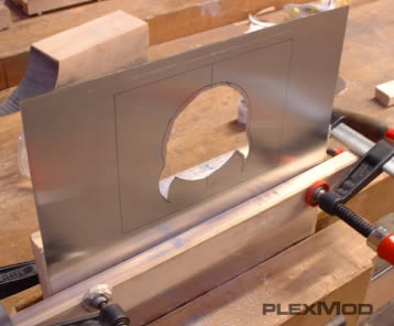

Zum biegen des Bodens als auch der Seitenteile spannte ich die Bleche zwischen zwei Holzleisten ein und bog diese einfach mit einem breiten Stück Holz vorsichtig herunter....
...das klappte ansich problemlos.
