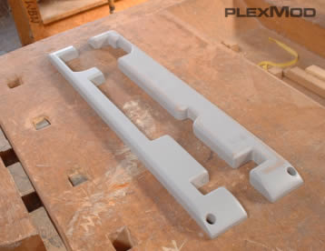

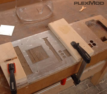

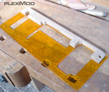

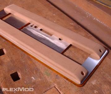

Dann kamen die MDF Leisten dran, diese mußten jetzt an die Öffnungen angepasst werden. Also Leisten draufgelegt und diese mit Klebeband fixiert,
...dann umgedreht und die Öffnungen auf die Leisten übertragen.

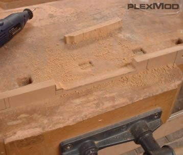

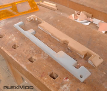

Nun die Leisten in die Werkbank eingespannt, hier auch wieder einfach grob mit dem Fräser rausgefräst und dann mit Raspel und Feile nachgearbeitet (in Form gebracht) und anschließend noch mit Schleifpapier nachgeschliffen.

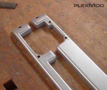

Dann die Kanten der Leisten teilweise bischen mit Leim (Holz Weißleim) versehen, ich wollte diese erst wieder spachteln damit die MDF Struktur an den Kanten nicht so zu sehen ist, aber dann hatte ich das hier einfach mal mit Leim ausprobiert und das funktionierte auch ganz gut, zudem das konnte ich so per Finger verteilen.
Im Anschluß daran wurden dann in mehreren Schichten die Leisten grundiert, immer wieder zwischendurch nachgeschliffen... und dann später lackiert.

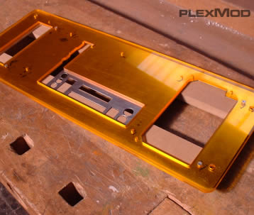

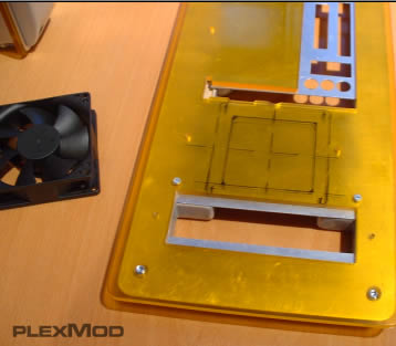

Als ich dann dachte, das ich nun soweit schon ziemlich fertig mit der Front war, viel mir bei Testläufen des Systems auf, das zwischen Grafikkarte und Festplatte ungemein viel Wärme entstand, welche nicht zu dem Lüfter im Netzteil gelangen und somit aus dem Gehäuse abgeführt werden konnte.. einfach weil es zu eng gebaut war... somit habe ich dann nochmals die Rückseite geändert und zwar einen 80er Lüfter hinten eingebaut...
also Öffnung im Plexiglas angezeichnet...

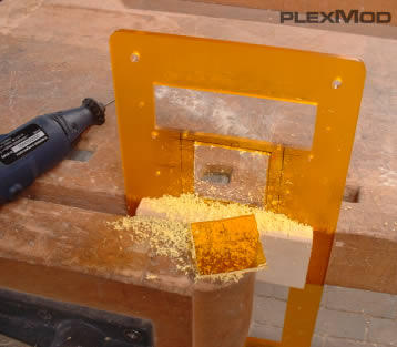

...rausgefräst, nachgefeilt und geschliffen...
..und dann auf das Alublech übertragen und dort ebenfalls rausgearbeitet.

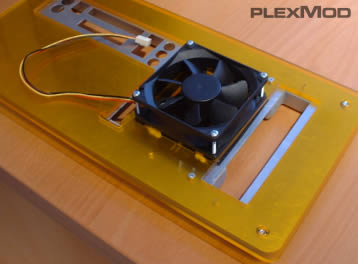

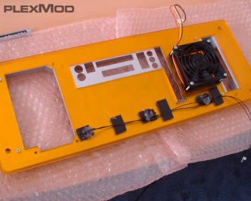

Dann noch 4 Löcher mit Gewinde in's Plexiglas gebohrt, umso den Lüfter an der Rückseite zu befestigen.

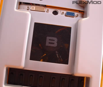

Dieser wurde natürlich noch mit Lochblech abgedeckt ;)
Und dann manche Stellen der MDF Leisten nochmals nachgeschliffen und lackiert weil der Lack da nicht so schön aussah und zudem mußte ich noch die Befestigungslöcher für die Netzteil-Schrauben bohren ;)
Zu guter Letzt habe ich dann noch ein paar LEDs in die Rückseite gesetzt, wobei ich hier Konstruktionsbedingt nur eine Seite mit LEDs bestücken konnte... aber aufjedenfall war damit schonmal die Rückseite abgeschlossen.
