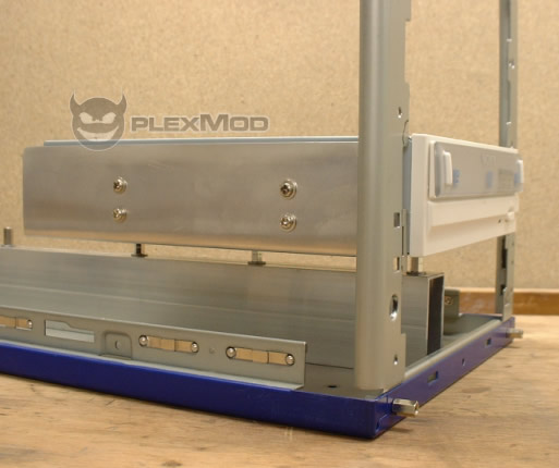

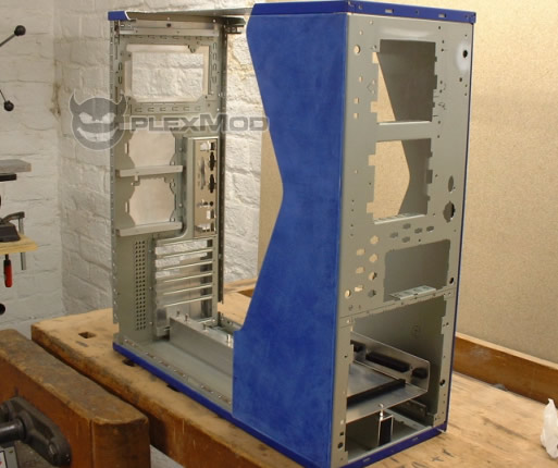

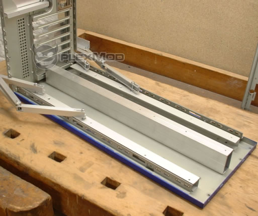

Da mir die erste Halterung des DVD Laufwerks nicht gefiel, überlegte ich mir, den Innenaufbau nochmals etwas zu ändern.

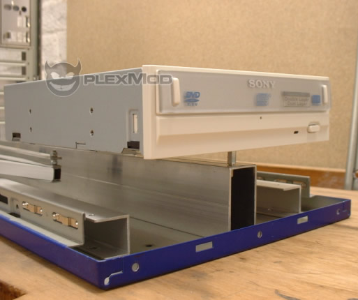

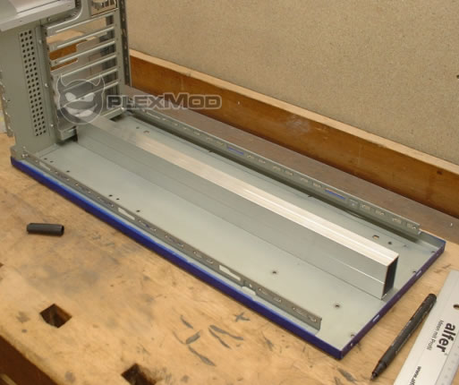

Und zwar so, das ich mittig ein großes Alu Profil habe, auf welches dann DVD Laufwerk sowie ein zusätzlicher Gehäuseboden montiert wird.
Dafür habe ich dann erstmal den Innenraum wieder leergeräumt, das Alu Profil auf Maß gesägt und am Boden festgeschraubt.
Mit Bohrungen (und Gewinden) versehen und dann die Gelenke seitlich wieder eingebaut.
Dann mal geschaut, wie das Laufwerk so ungefähr später dort sitzen würde...

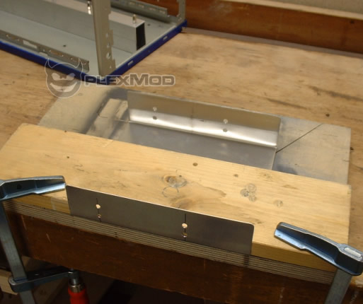

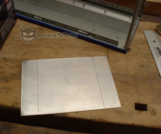

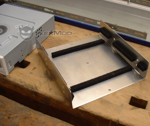

und ein Stück Alublech zurechtgesägt..

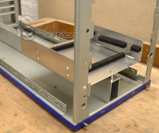

an den Kanten so hochgebogen, das nun das Blech, das Laufwerk umgibt und seitlich festgeschraubt werden kann.
In der Mitte des Blechs dann noch Bohrungen gesetzt, um das Blech an dem Alu-Profil festzuschrauben
und zusätzlich noch Moosgummistreifen eingeklebt.

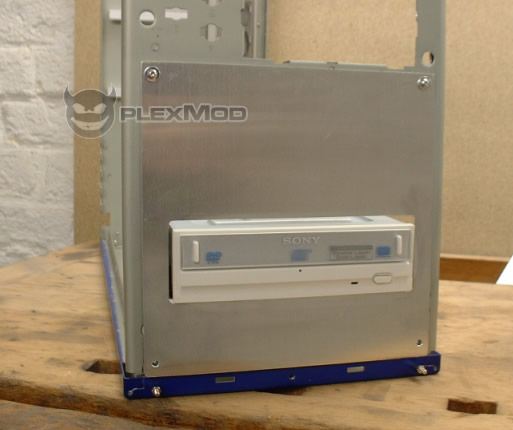

Und so saß das Laufwerk dann schonmal optimal im Gehäuse.

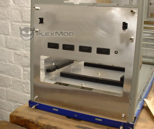

Frontblech (unten) :
Weiter gings nun an der Front... es würde zwar später sowieso noch eine MDF Front vorne drangebaut,
aber da ich diese nicht komplett geschlossen, sondern mit Alu-Streben versehen wollte und man so später auf das Grundgestell gucken könnte,
mußte ich das Grundgestell natürlich auch ein wenig noch herrichten.

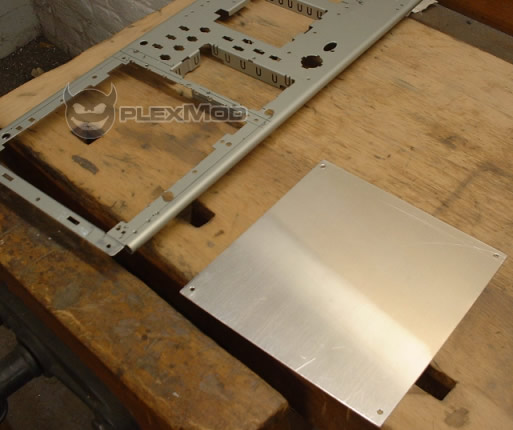

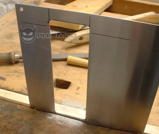

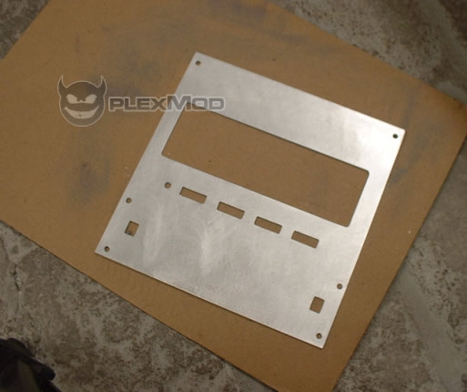

Angefangen habe ich mit dem unteren Frontblech (ich hätte auch ein großes Blech nehmen könnten,
aber da diese aus Reststücken gemacht ist, habe ich hier zwei Alu Bleche).

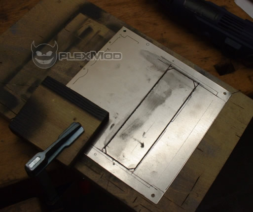

Dieses wurde passgenau für den unteren Bereich zugeschnitten, mit Bohrungen zum befestigen versehen und bekam dann einen Ausschnitt für das DVD Laufwerk.
..welcher natürlich gefeilt und geschliffen wurde - wie immer ;)
...und zusätzlich habe ich hier Öffnungen für mehrere Schalter eingearbeitet (worüber die Beleuchtung später geschaltet werden sollte),
sowie zwei Push-Push Schließern, welche jedoch nie zum einsatz kamen und hinterher auch nicht eingebaut wurden.
