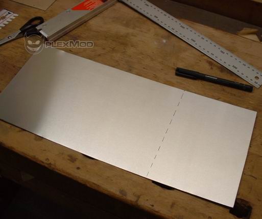

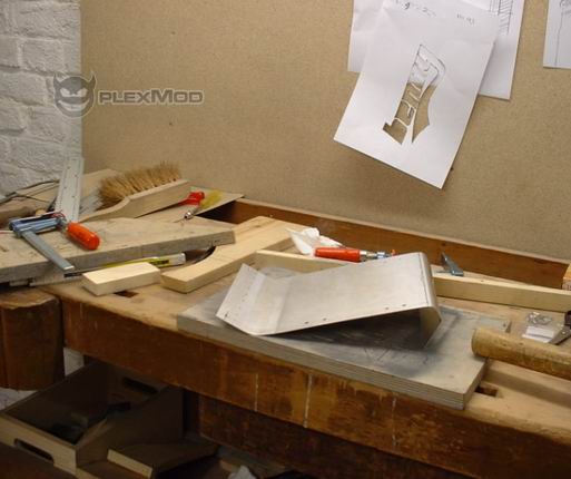

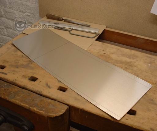

Weiter gings es mit den übrigen Blechen für den Innenraum, hier seht ihr das Blech für den oberen Frontbereich
(also oberhalb des Benny Logos).

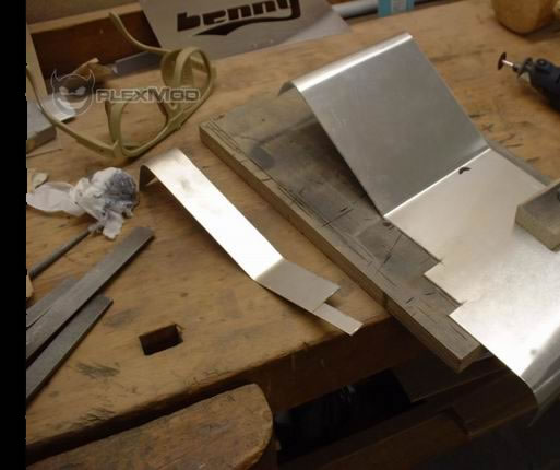

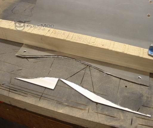

Damit die Übergänge der einzelnen Bleche nicht so gestückelt aussahen, habe ich an den Stellen wo ein Blech ein andere überlappt,
die gerade Kante etwas in Form gebracht, wodurch das ganze einen weicheren Übergang bekam.

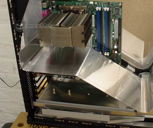

Aus dem Alublech entstand dann die Verkleidung für den mittleren/hinteren Bereich im Gehäuse...
...wo dann, wie man hier sieht, die ganzen Steckkarten (auch Grafikkarte) drunter verborgen sind.
Wobei ich natürlich an einigen Stellen das Blech etwas bearbeiten mußte, so dass dort Platz für die Ram Riegel, Passivkühler etc. war.

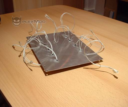

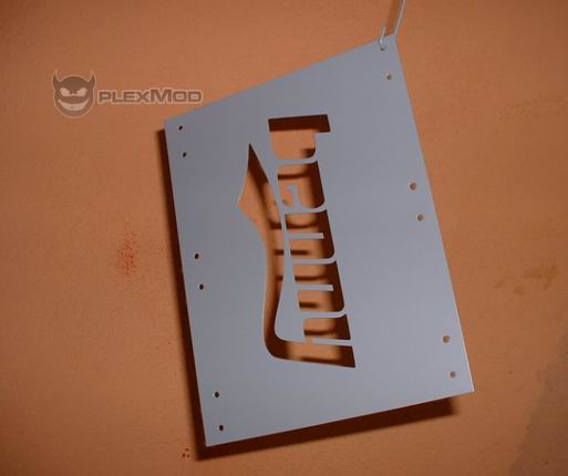

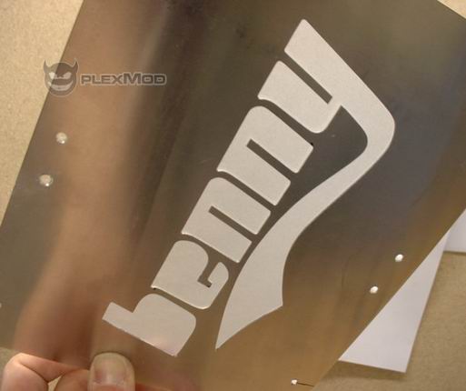

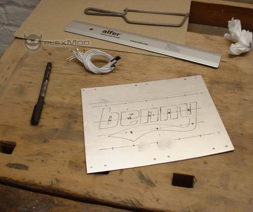

Zwischendurch habe ich dann immer etwas an dem Benny Logo weitergemacht, und um dieses zu beleuchten,

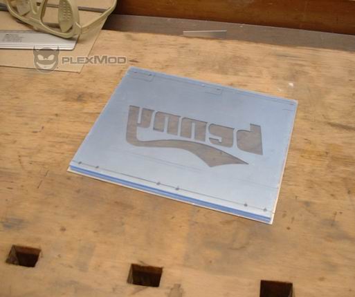

nahm ich mir ein Alublech und schnitt dieses auf selbiges Maß wie das Alu mit dem Benny Logo.

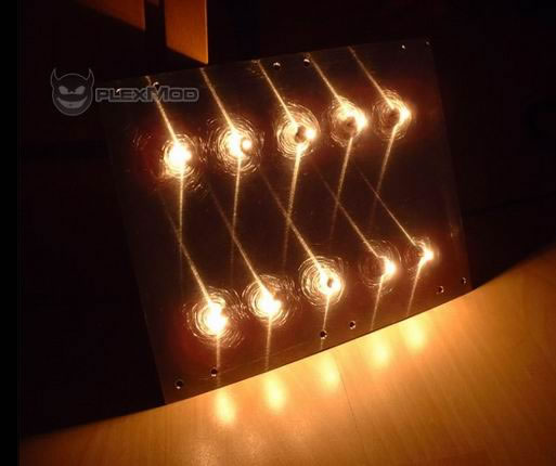

Dann übertrug ich das Benny Logo auf das Alu und konnte nun die Leds (ich nahm dann aber Miniatur Glühbirnen) so positionieren,
dass diese nicht direkt im sichtbaren Bereich lagen.
Dann wurden die Bohrungen gemacht, wo die Birnen durchgesteckt werden konnten und alles wurde miteinander verkabelt.

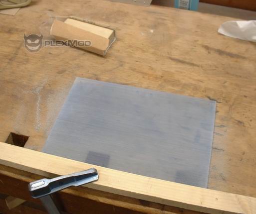

Als nächstes folgte dann noch das Acrylglas, welches unter das Benny Logo geschraubt werden sollte.
Um ein schöneres Licht zu bekommen, wurde das Acrylglas dann noch mit feinem Schleifpapier matt geschliffen.
Jedoch verstärkte ich diesen Effekt noch mit etwas Milchglas Klebefolie aus'm Baumarkt :) .
Nachdem das soweit schonmal ganz gut ausschaute, konnte das Alublech grundiert werden.
