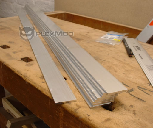

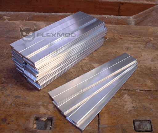

Die Gehäuse Front des VenusMod, wollte ich mit polierten Aluminum Rippen versehen, dazu besorgte ich mir erstmal ein paar schöne dicke alfer Alu Flachstangen...

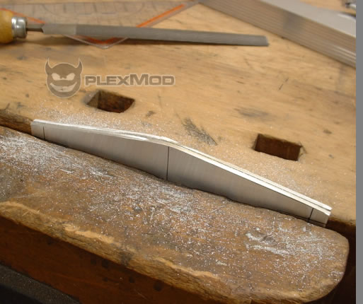

..und begann diese Testweise mal zu formen. Die Rippen sollten zur Mitte der Front hin etwas spitz zulaufen.
Da dies per Dremel und Feilen eine jedoch äußerst schwergängige Angelegenheit wurde,
baute ich mehrere Formen, wo ich dann Alu-Streifen einspannen und diese an einer Bandsäge in Form bringen konnte.
(Ich denke ihr versteht, das ich davon keine Bilder zeige, weil ich da auch über eine Woche dran herumgetüftelt habe, bis das funzte ;) ).

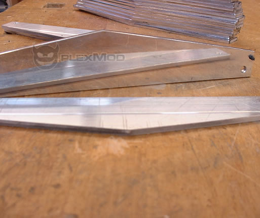

Die dann aber soweit fertigen Alu Rippen, wurden dann noch sauber nachgearbeitet
und per Bohrmaschine mit Schwabbelscheibe so gut wie es nur irgendwie ging poliert.

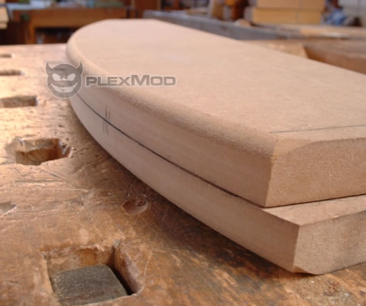

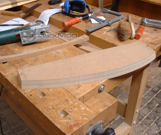

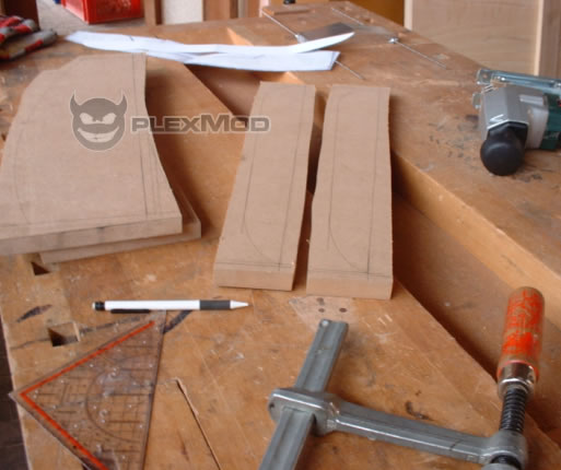

Ok, jedenfalls habe ich mir zuerst eine Front auf Papier gezeichnet, dann diese Teile ausgeschnitten und auf das MDF übertragen.
Bei dieser Gelegenheit, habe ich auch direkt die MDF Seitenverkleidung angefangen zu arbeiten.

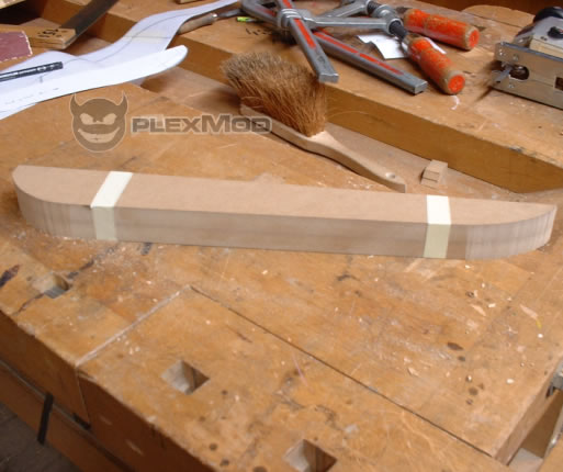

..die Teile dann zugeschnitten...

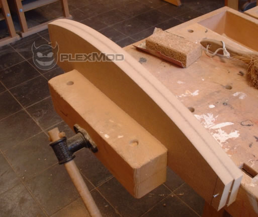

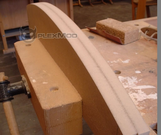

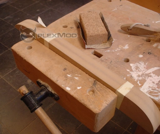

..gefeilt, geschliffen..
und somit in Form gebracht.

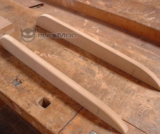

Die Kanten wurden dann noch per Oberfräse abgerundet und einmal kurz übergeschliffen.

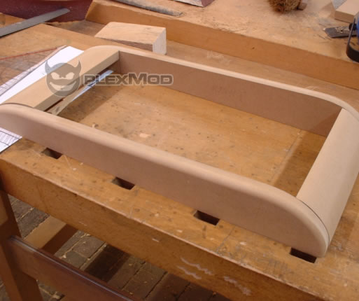

Die Mittelteile der Front anzufertigen, war wohl mit die schwierigste Angelegenheit....
bei einem Nachbau des Venusmod habe ich schon die Variante gesehen, das dies aus einer MDF Platte gemacht wurde,
die dann mit Spachtelmasse aufgefüllt wurde, ein anderer hat gleich 3 Platten übereinander geklebt und bearbeitet..
nunja das Ziel einer ziemlich identischen Frontform haben beide erreicht.. aber wie ich das gemacht habe verrate ich hier nicht ;)
- es ist aufjedenfall keine der Varianten die von diesen "äußerst Kreativen" Leuten angewandt wurde.
