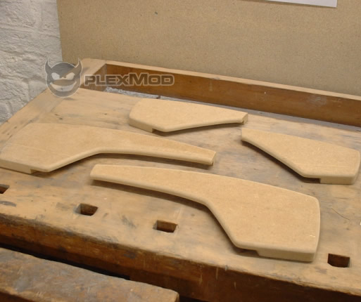

Als ich die MDF Teile soweit angeschliffen hatte und diese im Grund bereit für's grundieren waren,

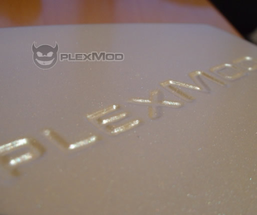

kam von Don-Colleone der Vorschlag im vorderen Bereich eine PlexMod Gravur einzuarbeiten.
Die Idee gefiel mir auf Anhieb, ich hatte allerdings noch nie eine Gravur in MDF gemacht,
von daher war ich etwas skeptisch ob das so klappen würde...

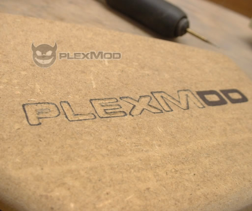

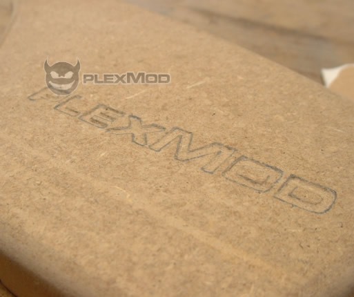

Nun denn, ich druckte mir zuerst den PlexMod Schriftzug auf Papier und schnitt diesen aus,
legte ihn dann auf das MDF (dort wo ich die Gravur haben wollte) und zeichnete seine Kontur nach.
Wobei ich dann alle Buchstaben schwarz ausfüllte (muß man nicht,
man kann auch so probieren bis vor den angezeichneten Rand zu arbeiten, aber es kam mir hilfreicher vor, die schwarze Fläche rauszuarbeiten,
so dass am Ende nur die Kontur überblieb).

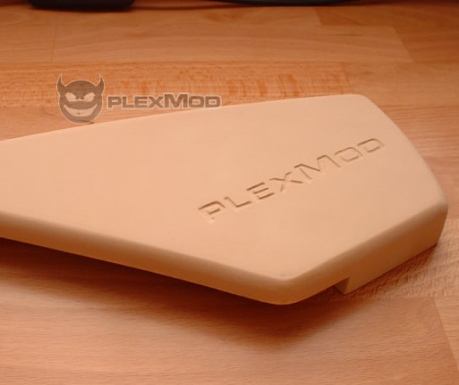

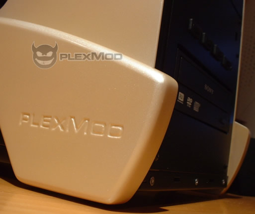

Das herausfräsen ging recht problemlos, ist quasi genauso wie als wenn man in Plexiglas eine Gravur arbeitet,
mit dem Unterschied das ein Fehler im MDF ggf. nachgespachtelt werden kann ;)

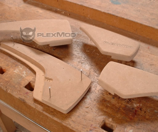

Als die Gravur soweit fertig war, wurden sämtliche MDF Teile grundiert, nochmals nass geschliffen und anschließend lackiert.

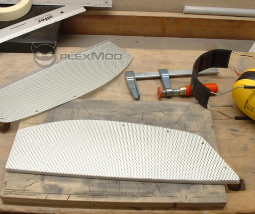

In der Zwischenzeit, fertigte ich dann schonmal das Lochblech für die MDF Teile an, das wurde dann ebenfalls noch lackiert (in schwarz matt).

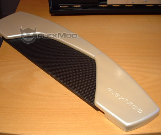

Und nach gut zwei Tagen, konnte ich dann Lochblech, Plexi und MDF zusammenbringen.

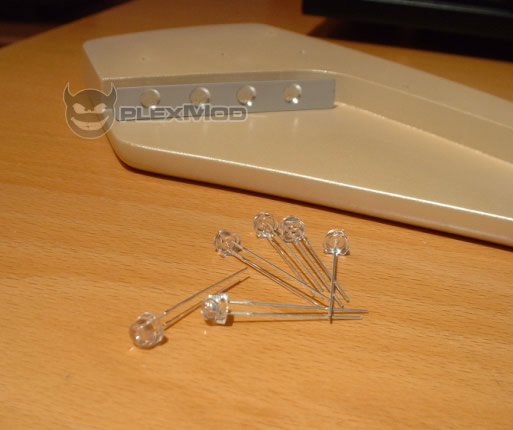

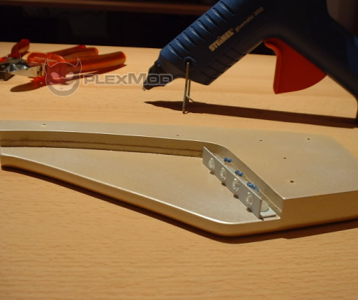

Fehlte nur noch die Beleuchtung... hierfür habe ich in die vorderen MDF Teile ein kurzes Winkel-Profil eingeschraubt,
welches mit Bohrlöchern zum befestigen von 5mm LEDs versehen war.

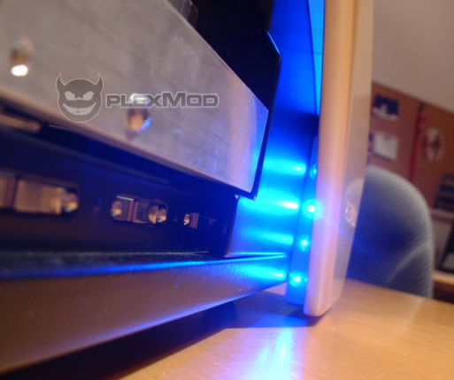

Dann die LEDs untereinander verkabelt und mit etwas Heißkleber fixiert... anschließend wurde eine Bohrung in das Seitenteil gemacht,
wo direkt von den LEDs aus, eine Stromleitung in das Gehäuse-Innere führte.
Blau macht glücklich ne ;)
