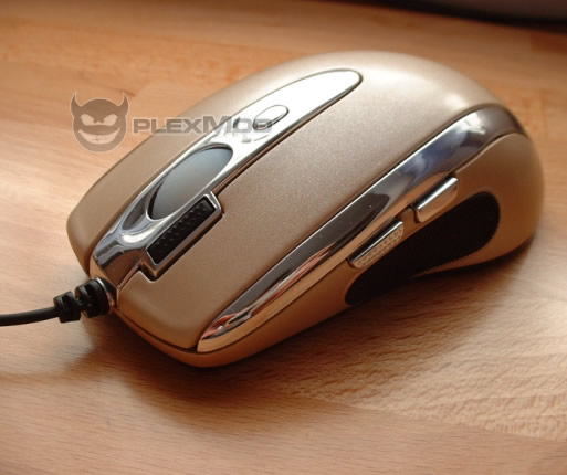

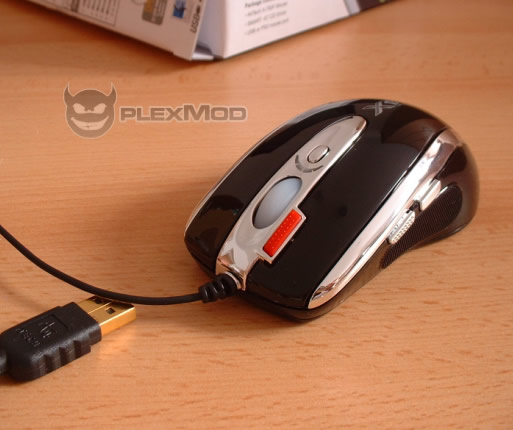

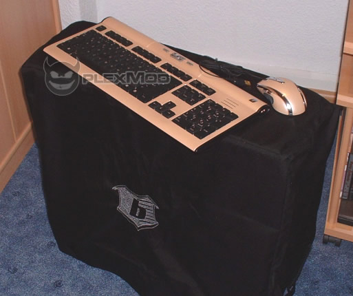

Wie es sich für einen ordentlichen Casemod gehört ;) durfte die passend lackierte Maus und Tastatur nicht fehlen.
Da ich diesmal einen anderen Hersteller ausprobieren wollte, hatte ich mich für die Produkte von A4-Tech entschieden, wobei ich schon vorab sagen muß,
das mich die Tastatur von der Qualität nicht wirklich überzeugt hatte.. die Maus war aber einwandfrei.
Bei der Maus wollte ich alles was schwarz lackiert war, durch das Beige/Creme-Perlmutt vom Gehäuse ersetzen, sowie den Roten 3xFire Button schwarz lackieren :)

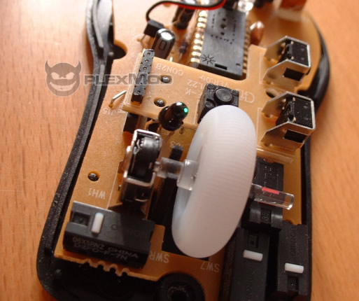

Das Mausrad wird von Werk aus, mit einer RGB LED beleuchtet, welches je nach eingestellter Maus Geschwindigkeit eine andere Farbe anzeigt,
deren Lichtkraft sollte auf einen kleinen Punkt reduziert werden (damit man weiß welche Geschwindigkeit eingestellt ist), aber ansonsten sollte das Mausrad weiß beleuchtet werden.

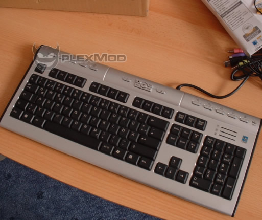

Bei der Tastatur wollte ich ebenfalls "nur" eine Lackierung vornehmen, da mir die vielen Zusatz-Tasten im oberen Bereich jedoch überflüssig erschienen,
sollten diese ebenfalls zum Großteil später verschwinden ;)

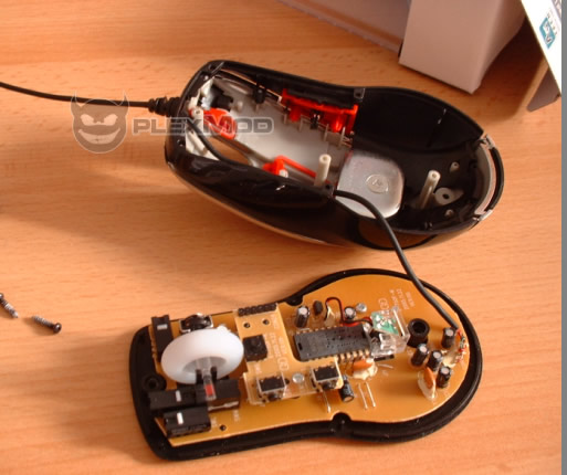

Zuerst fing ich an die Maus zu zerlegen... mal schauen, was einen so da erwarten würde ;)
Wobei ich sagen muß, das sich hier alles sehr gut auseinandernehmen läßt (alles geschraubt und gesteckt).

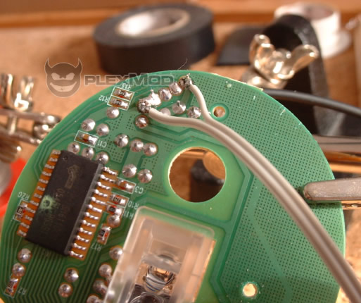

Hier die RGB LED, nachdem ich diese modifiziert hatte ;)
Wurde einfach mit schwarzer Farbe überpinselt und nach dem trocknen, an einer Stelle mit Schleifpapier angeschliffen,
wodurch ich dann einen kleinen leuchtenden Punkt erhielt, den man seitlich neben dem Mausrad sehen kann - der aber keine große Leuchtkraft besitzt.

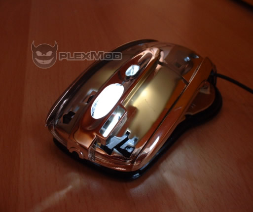

Am Ende der Platine, wo das USB-Kabel ankommt, habe ich dann die 5V abgegriffen und ein mit weißer LED bestücktes Kabel angelötet gehabt...
und dann die LED so gut wie es ging vor dem Mausrad positioniert (mit nem Tropfen Heißkleber fixiert) und dann passte das ;)
Weiter ging es nun mit der Tastatur...

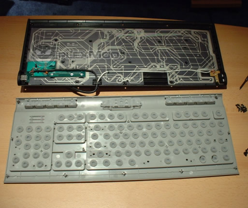

wobei die Enttäuschung kam schon beim öffnen selbiger.

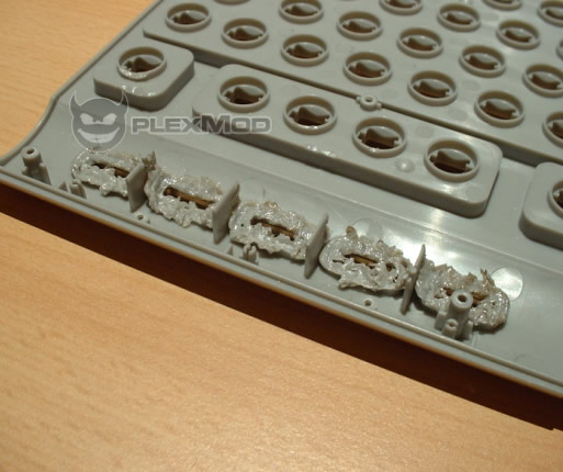

Ok, die Tastatur ist sehr flach gehalten, aber wenn man es von Speedlink und Logitech Tastaturen gewöhnt ist, das die Tasten als eine herausnehmbare Einheit vorhanden sind, dann war die alte Technik mit den ganzen Gummikontakten doch sehr ernüchternd...
Vorallem auch deshalb weil jeder Gummikontakt und jede Taste einzeln herausgenommen/geklippst werden mußte.

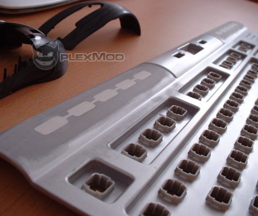

Aber nun gut, als die Tastatur dann soweit entleert war, bin ich hergegangen und habe mit einem Lötkolben die Halterungen der oberen Zusatztasten zusammengeschmolzen, jap das stinkt und ist nicht wirklich eine schöne Angelegenheit ;) aber dadurch kann man die Fläche von der anderen Seite besser spachteln.
Was ich auch ein paar Stunden später erfolgreich getan habe. ;)

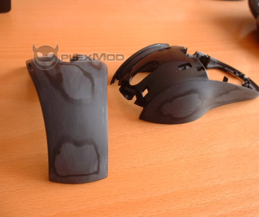

Dann wurde die Tastatur einmal komplett noch mit Nass-Schleifpapier angeschliffen, ebenso die zu lackierenden Teile der Maus...
..und zwei Tage später konnte ich alles frisch lackiert zusammenbauen.
Das Gehäuse bekam zuletzt noch eine Transport Hülle und somit war das Projekt Venus abgeschlossen. :)
