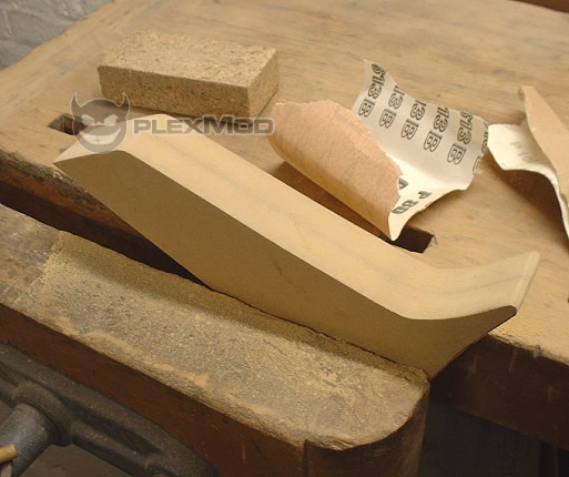

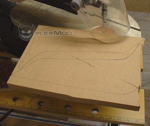

Weiter ging's jetzt mit den unteren Seitenteilen für das Grundgestell.
Diese fertigte ich mir natürlich wieder aus MDF an - bewährtes Prinzip vom C3 ;) -
...die beiden Teile wurden gefeilt, geschliffen..
also die ganze, bekannte Prozedur mal wieder hehe.

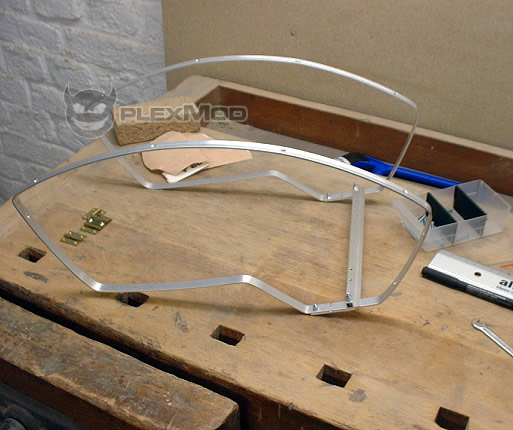

So ging es dann auch beim Deckel-Grundgestell weiter,
ich hatte mir ja für den C3 damals eine kleine Biegeform gebastelt
(da zeig ich aber aus versch. Gründen auch jetzt keine Bilder von ;) ),
an welcher ich dann nun auch wieder die alfer Alu-Flachstangen zurechtbiegen und mit Bohrlöchern versehen konnte.

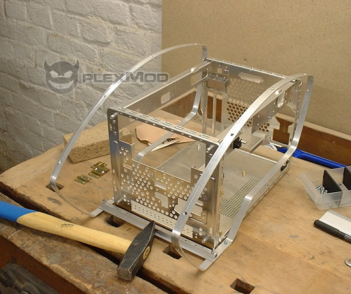

Auf dem folgenden Bild seht ihr die soweit fertigen Rahmen oben rechts

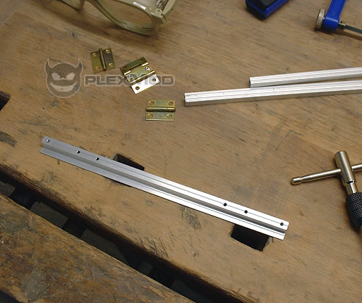

und hier war ich gerade die Querstrebe - welche beide Rahmen miteinander unten verbindet -
am herstellen.
Diese wurde wieder mit Gewinden für die Scharniere als auch besagte Rahmen versehen..
...und so entstand nun langsam aber sicher das Deckel-Grundgestell.
Hier mal ein Test wie das Ganze über ein XPC Grundgestell passen könnte,
wobei wenn ich das XPC Grundgestell so lassen würde, müßte ich die ganze Deckel-Konstruktion
nochmals ändern... allein schon wegen dem DVD Laufwerk welches nach vorne rausfahren würde.
Deswegen wollte ich das XPC Grundgestell später auch noch anpassen ;)

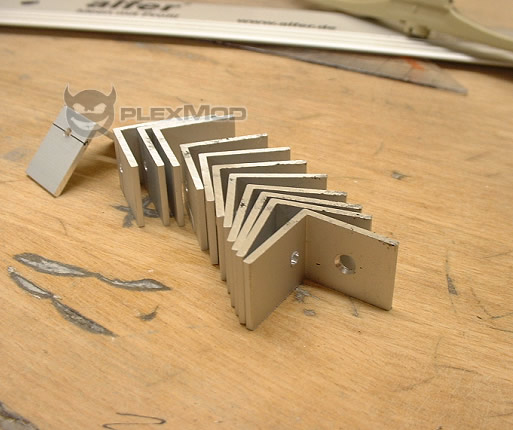

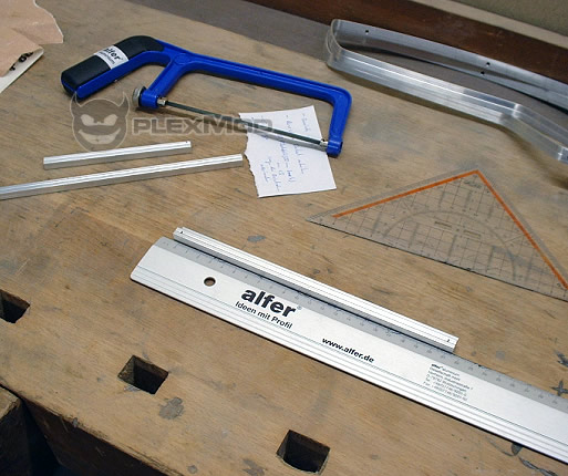

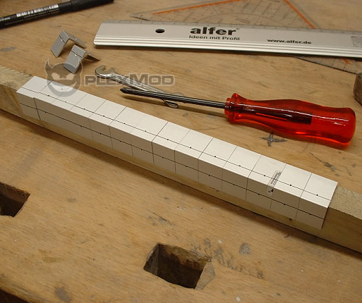

Zwischendurch hatte ich mir dann mittels einer Kappsäge, aus einem Alu Winkel-Profil
noch einige kleine Winkel gesägt, die später im Deckel-Grundgestell verschraubt
und sowohl das Deckel Alu-Blech als auch die Seitenteile miteinander verbinden würden.
Dafür wurden die Winkel geweils mit einem M3 Gewinde sowie einer kleinen Bohrung versehen.

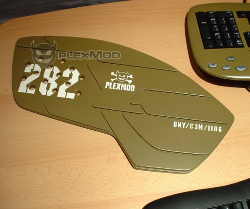

Mittlerweile hatte ich dann auch die Klebeschablonen von den Seitenteilen entfernt..
..und auch wenn die Kanten nicht ganz so schön verlaufen waren, sah es doch nicht schlecht aus ;)

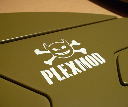

und ich überlegte mir die inzwischen ebenfalls in khaki-grau lackierte Tastatur
mit ein paar Logos, passend zum Gehäuse zu versehen.
