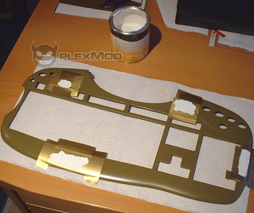

So ging es dann auch einige Zeit später an's aufkleben der Klebefolien...
und auftupfen der Farbe mittels Schwamm.

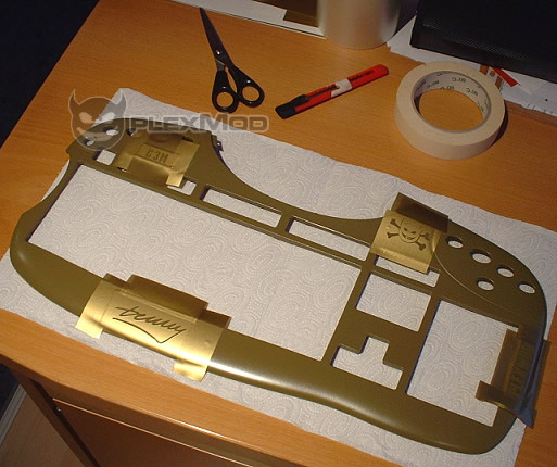

Jedoch diesmal entfernte ich die Folien dann nach nur 15min antrocknen der Farbe,
wodurch dann - wie vermutet - die Kanten weicher verliefen.

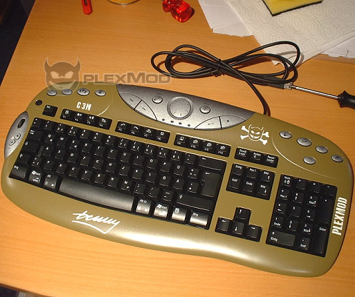

Somit war das Thema Tastatur dann schonmal abgeschlossen :)
...naja fast, einen Tag später lötete ich noch weiße Status-LEDs ein.

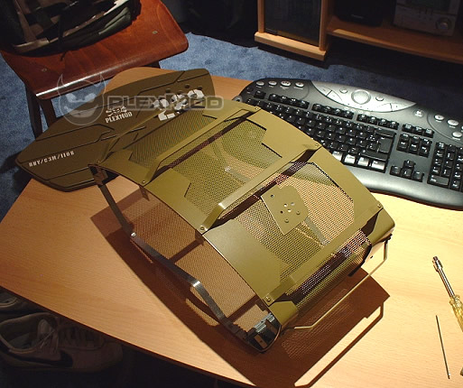

Weiter nun mit dem Zusammenbau vom Deckel...
(die Tastatur auf dem Tisch ist übrigens eine von zwei ungemoddeten Navigator SE die ich noch habe ;) )

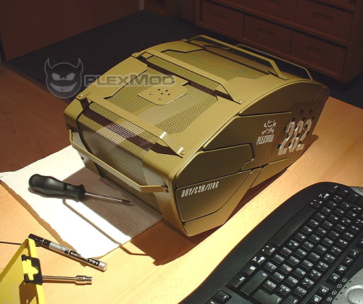

Im Grunde war es nun alles nur noch ein zusammenschrauben und innerhalb von einer halben Stunde erledigt
(mußte ja noch Löcher in die MDF Seitenteile (an)bohren, damit ich die Winkel im Deckel-Grundgestell dort anbringen konnte).
Aber soweit passte alles wunderbar und der von mir erhoffte Effekt durch die Streben
- also das es massiver wirkte - war auch vorhanden.

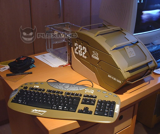

Und so sah dann der Deckel und Tastatur in Kombination aus ;)
