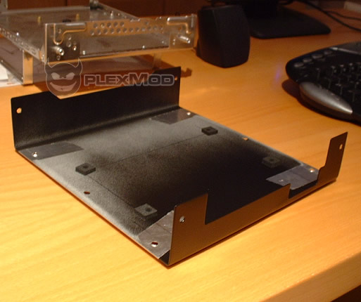

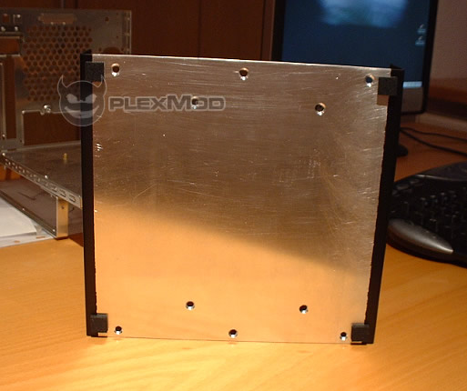

Das Alu-Blech wurde nun erstmal grundiert und lackiert..
wobei ich mich dabei auf die Vorder- und Rückseite beschränkte,
da dies die einzigen Stellen sind welche man von später sieht.
Gleichzeitig habe ich dann auch noch selbstklebende Moosgummi Vierecke aufgeklebt,
zum einen um das DVD Laufwerk ein wenig weicher zu lagern und als Gehäuse-Standfüße...
wobei diese als Standfüße einfach zu klein waren und kurze Zeit später durch größere ersetzt wurden.

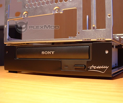

Mal das Laufwerk eingebaut um zu gucken ob auch alles passt ;)

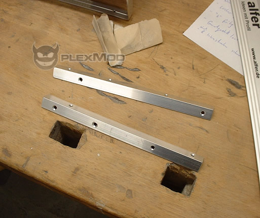

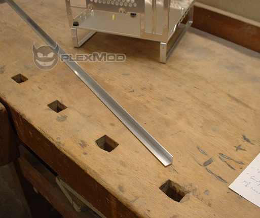

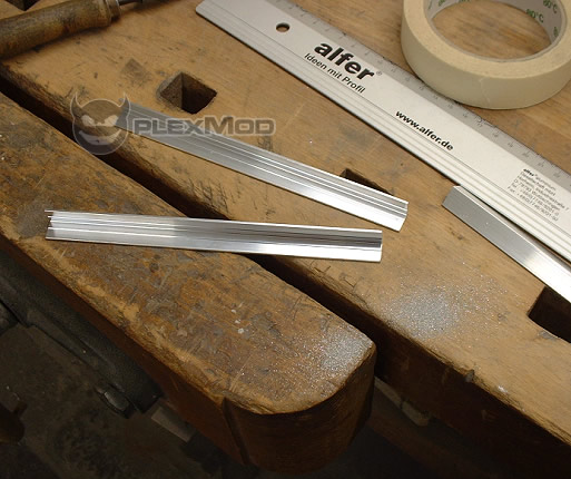

Ja und dann kamen noch die seitlichen Streben an die Reihe.
Diese waren nun dafür bestimmt als Träger für das seitliche MDF zu dienen und wurden aus einem Winkel-Profil zurechtgesägt.
Dann mit mehreren Bohrungen versehen (die Kanten wurden natürlich auch leicht abgerundet - damit's halt ordentlich war ;) ).

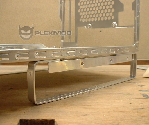

..und schließlich am Grundgestell montiert.

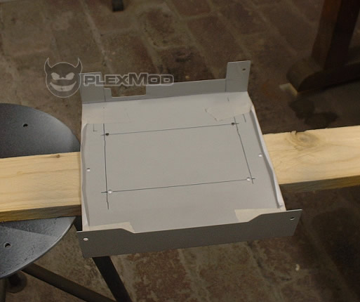

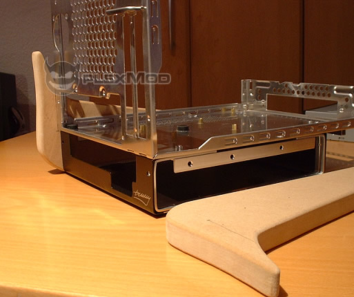

Nun mußten die Bohrungen nur noch auf das MDF übertragen und die Löcher vorgebohrt werden,
damit später auch alles an richtiger Stelle miteinander verbunden werden konnte.

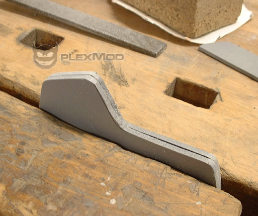

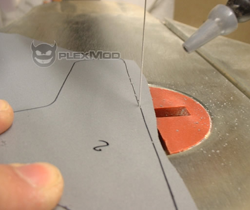

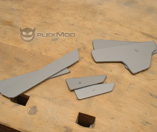

Das seitlich am Deckel angefangene Muster aus Kunststoffplatten wollte ich auch an den unteren MDF Teilen fortführen,
dazu ging es dann also wieder an die Dekupiersäge...
und so entstanden nach und nach die einzelnen Elemente.
