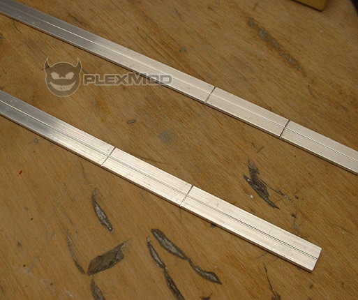

Die Unterkonstruktion sollte aus gebogenen alfer Flachstangen werden, auf welche ich hinterher einfach ein Alu-Blech schrauben wollte.
Im Grunde sehr simpel aufgebaut, aber zweckerfüllend ;)

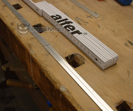

Die Knickstellen der Flachstangen hatte ich mit einer kleinen Säge leicht eingeritzt, damit sich das Alu dort besser bog.

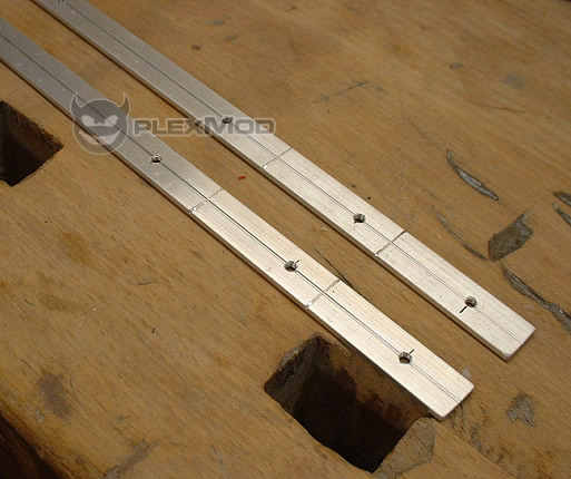

Dann natürlich die Löcher für die Befestigung nochgebohrt sowie mit Gewinden versehen....
und anschließend über ein Stück Holz gebogen.

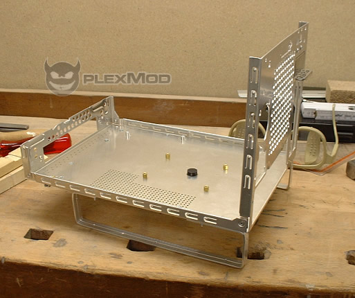

So sah das ganze dann am Grundgestell montiert aus.
Fehlte nur noch das Alu-Blech...

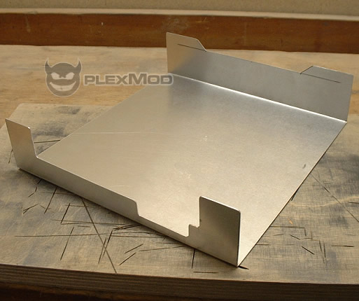

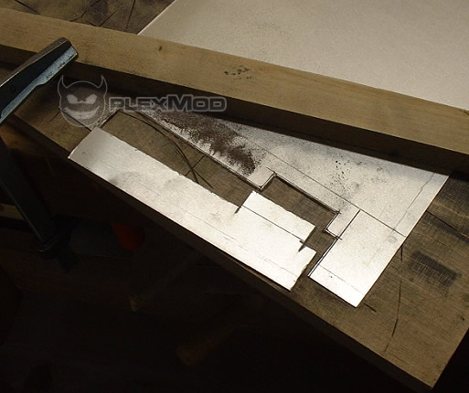

welches natürlich hinten einen Ausschnitt für das Sony Laufwerk haben mußte
(ok, evtl. wird der ein oder andere sagen, das hätte man auch edler anstellen können, aber ich wollte es hier tatsächlich nur zweckmäßig haben).

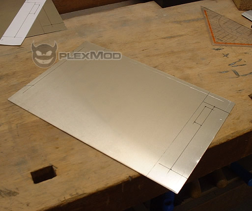

Nach dem feilen und schleifen der Kanten wurde das Alu-Blech dann an Vorder- und Rückseite gekantet
und mit allen benötigten Bohrungen versehen.

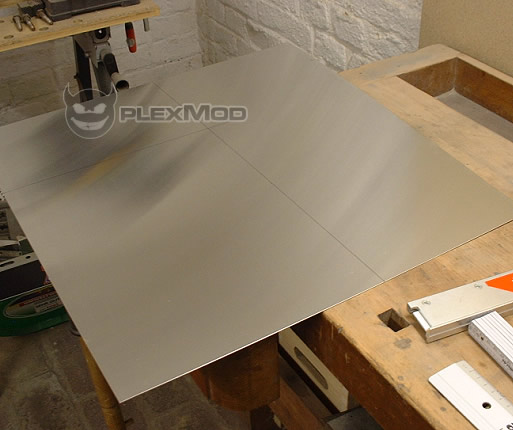

Hatte dazu das Grundgestell mitsamt der Unterkonstruktion in das Alu-Blech gestellt
und konnte so dann einfach per Marker durch die Löcher die Stellen für die Bohrungen auf das Alu-Blech übertragen.
