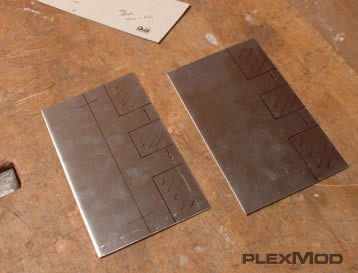

Dazu nahm ich dann wieder ein Alu Reststück aus dem ich mir zwei Teile schnitt die in der Höhe jeweils ein paar Millimeter höher waren als die Abdeckung - weil ich mir nicht sicher war ob ich die Blenden wirklich 100% passgenau hinbekommen hätte -.

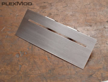

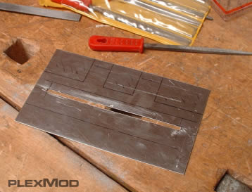

Nun denn, dann wurde ausgemessen und der Schlitz des DVD LW übertragen und rausgearbeitet - hatte dazu dann einfach eine Linie mir angezeichnet und ganz viele kleine Bohrlöcher hintereinander auf der Linie gebohrt... welche ich dann per Trennscheibe miteinander verbunden und zu einem Schlitz gerade gefeilt hatte.
Dann wurden die Befestigungslaschen herausgearbeitet und mit Befestigungslöchern versehen...

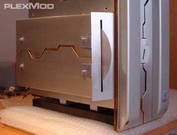

und montiert :)
(auf dem Bild hier ist an den Befestigungslaschen noch keine Schräge dran, die habe ich bei der vorderen Blende erst später gearbeitet.. wie man ein Bild drunter sieht ;)

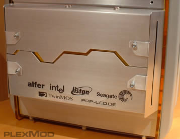

Ich habe dann später noch meine Sponsoren (zumindest die von denen ich ein gutes zwei Farben Logo erhalten hatte) auf der fertigen Abdeckung verewigt ;)
