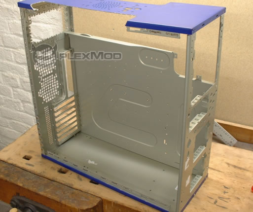

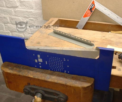

Für den Deckel hatte ich mir überlegt, das Window der Seiten leicht in den Deckel laufen zu lassen,
zwar sollte es erst nur - wie auf der Seite hier zu sehen - jeweils ein paar Zentimeter vom Rand des Deckels groß werden
und nicht wie beim BS601 durchgehend .. jedoch entschloß ich später es dann doch komplett durchgehend zu arbeiten.

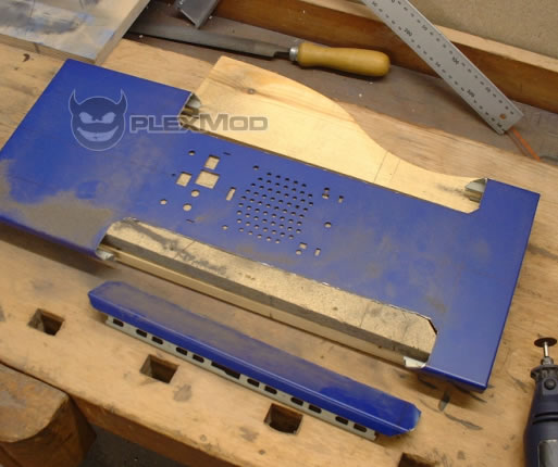

Jedenfalls, ging es dann erstmal an das ausbohren der Nieten, die den Deckel am Grundgestell hielten,

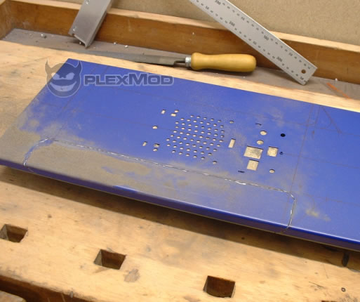

...dann zeichnete ich mir die zwei kleinen Windowstreifen im Deckel an
und trennte diese dann eins nach dem anderen heraus.

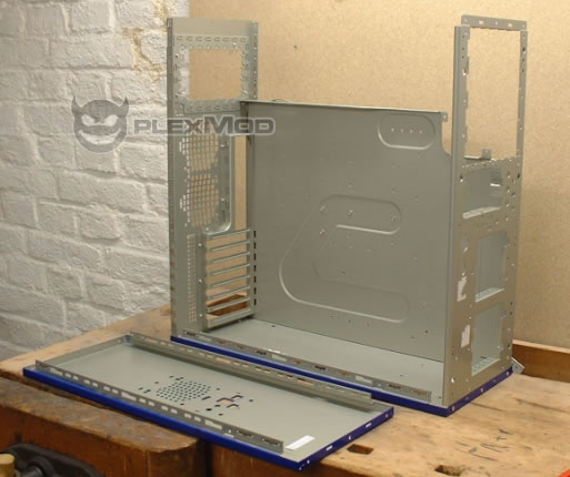

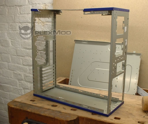

Wo ich nun schonmal sowieso soviel zerlegt hatte, bohrte ich die Nieten des Mainboardblech auf
entfernte das Blech und löste auch noch die Nieten der Gehäusefront, so dass ich diese einmal um 180 Grad drehen konnte,
weil das DVD LW im unteren Bereich platziert werden sollte.

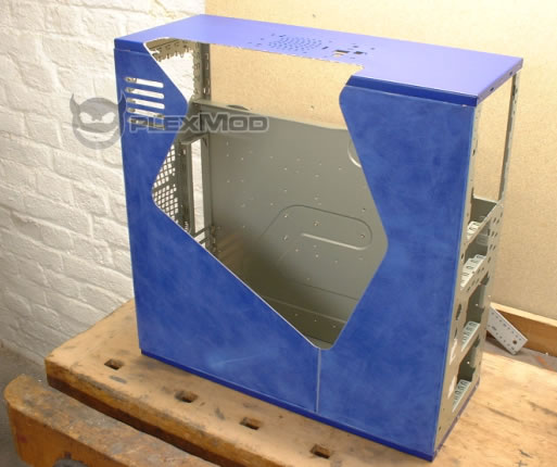

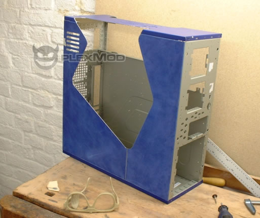

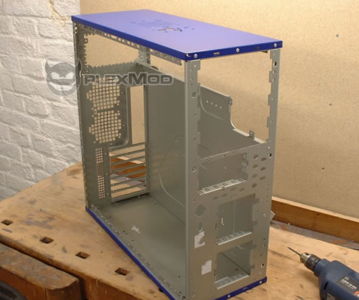

Als ich mir das folgende Gesamtbild dann so beguckte, stellte ich fest,
das mir der Deckel so überhaupt nicht gefiel, jedoch wollte ich dann am restlichen Gehäuse erstmal weitermachen,
bevor ich mich später dem Deckel nochmals widmen würde ;) .
