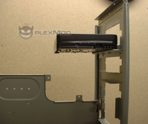

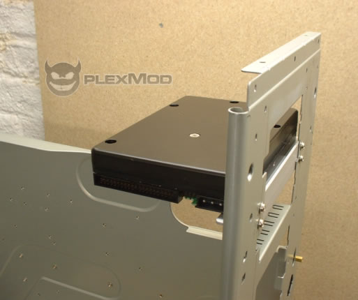

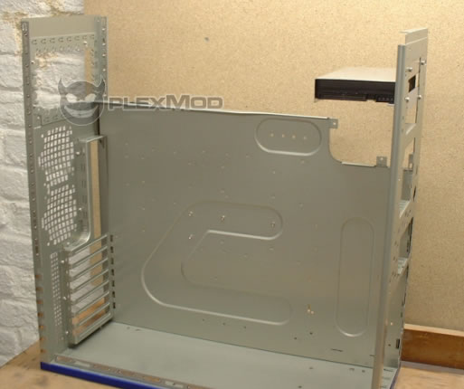

Jedenfalls wollte ich die Festplatte, vorne im oberen Teil des Case anbringen,
dazu habe ich dann einen Teil des alten Halterungen entfernt (diese waren ja vorher unten im Case gewesen,
aber dadurch das ich die Front ja gedreht habe, nun oben).

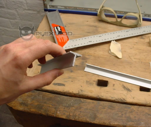

Dann kam ein Alu T-Profil, welches ein wenig länger als die Festplatte selbst, geschnitten wurde..
und in welches ich dann die Bohrungen zum festschrauben der Festplatte selbst,
als auch zum festschrauben des T-Profil an der Case Front arbeitete
(letztere waren keine Bohrungen in dem Sinne, sondern vorgebohrt und mit einem Gewinde versehen) ;)
Wer will kann bei sowas auch mit Schrauben und Muttern arbeiten, mir war das direkte Gewinde im Alu aber lieber.

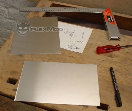

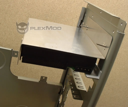

Um die Konstruktion noch ein wenig besser zu fixieren, habe ich dann ein Alublech angefertigt,
und so zurechtgebogen, sowie mit Bohrungen versehen, das ich die Festplatte festschrauben konnte,
als auch das Blech selbst an der Case Front.
Vorteil wäre bei dieser Konstruktion die Wärmeableitung der Festplatte gewesen..
jedoch wären die Schwingungen so direkt auf das Gehäuse übertragen worden :( - viel mir aber auch erst später ein.

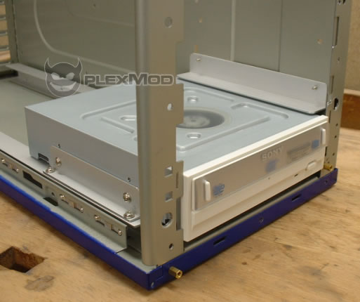

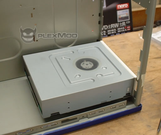

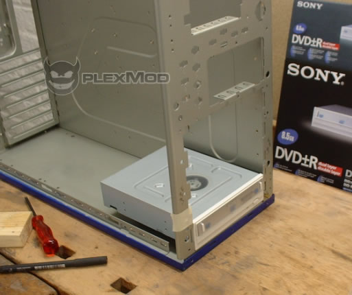

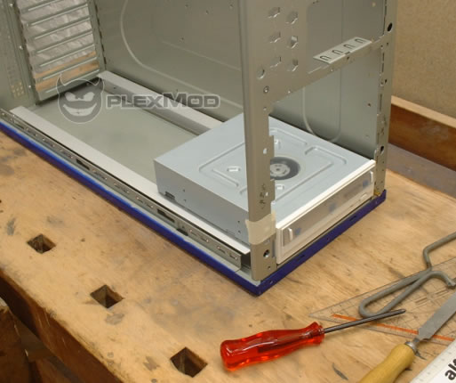

und so ging es daran, den DVD Brenner im unteren Gehäuse-Bereich unterzubringen...

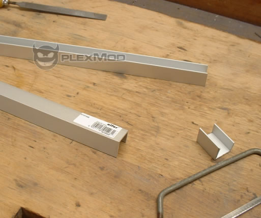

Dafür nahm ich ein U-Profil, welches ich am Gehäuseboden festschraubte...
und auf welches ich dann den Brenner auflegte und fixierte.
Jedoch war ich an dem Punkt schon mit der bisherigen Konstruktion unzufrieden,
weshalb ich das erstmal ruhen ließ und mich dem Mainboardblech widmete....
