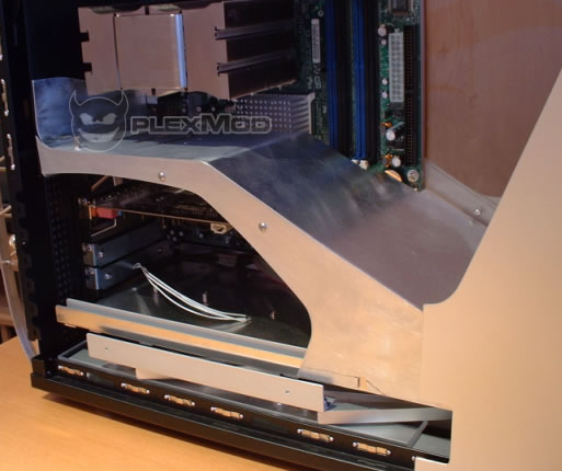

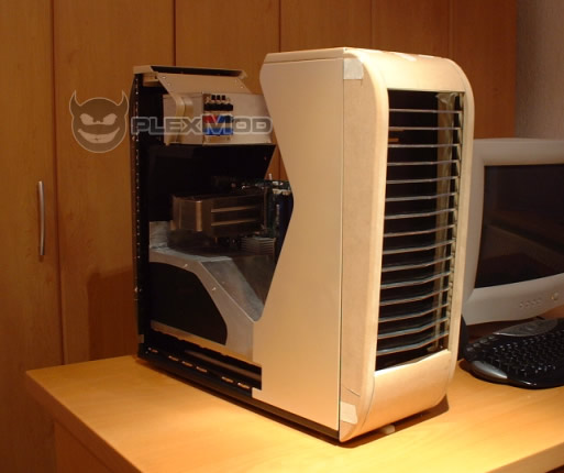

Im groben hatte ich nun den Innenrausbau ja schon fertig, es fehlte jetzt nur noch eine seitliche Abdeckung,
damit wenn das Seitenteil geöffnet ist, man nicht auf die Steckkarten, Kabel usw. direkt draufschaut.

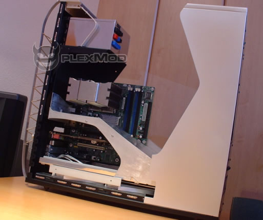

Hier war jetzt so ein wenig die Schwierigkeit der Gestaltung von der Abdeckung,
meine erste Überlegung war ein Blech vorzuschrauben mit ausgearbeitetem Logo - hatte ich aber in ähnlicher Variante
ja schon beim BS601 gehabt .. und das sagte mir auch nicht so direkt zu.
So kam ich dann zu der Überlegung hier auch eine Alu/Lochblech Kombination zu verwenden...

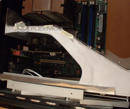

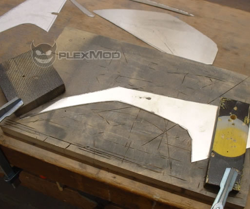

hatte dafür dann einen Papierstreifen zurecht geschnitten und damit etwas experimentiert ;)

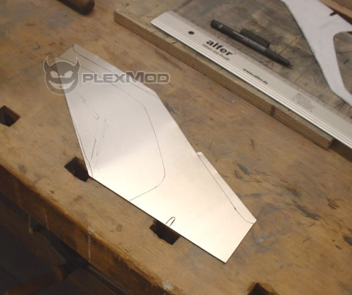

Die fertige Form von dem Papierstreifen übertrug ich dann auf einen Alublech Rest...
und fing an diesen so zu bearbeiten,..
..bis das er perfekt an die Seite dranpasste :)

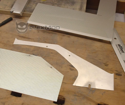

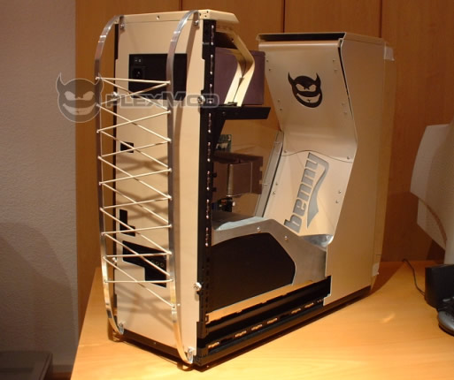

Natürlich wurde dabei direkt auch ein passendes Stück Lochblech gearbeitet, welche ich nur noch schwarz lackieren mußte.
Und so sah dann das Blech aus, mußte halt nur noch entsprechend zum Gehäuse lackiert werden :)
aber passte so von der Optik her echt gut.
Die Front nahm in der Zwischenzeit natürlich auch immer etwas mehr Form an ;)

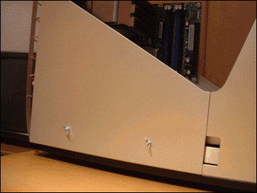

Seitenteilschienen :
Wie schon am Anfang erwähnt, war die Seitenteil-Scharnier Konstruktion noch nicht ganz ausgereift
bzw. es war eigentlich eher eine falsche Materialwahl von mir gewesen...aber auch vom benötigten Platz (beim aufklappen der Seitenteile)
erschien mir das nicht optimal.

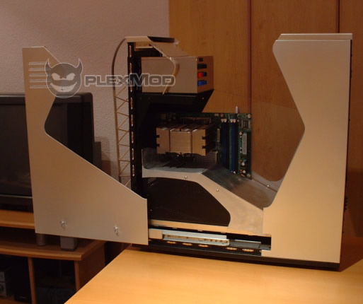

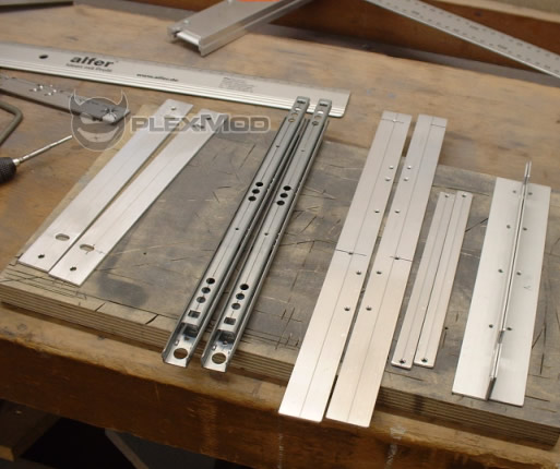

So kam ich dann auf das (sich schon bei anderen Moddern) bewährte Schubladen-Schienen System,
wo dann halt das Seitenteil an eine im Gehäuseboden montierte Schubladen-Schiene befestigt und aufgeschoben wird.
Nun war das bei mir aber nicht sooo einfach, weil ich ja noch das Acrylglas in die Seitenteile schrauben wollte
und somit wäre beim aufschieben das Seitenteil zwar an der Gehäuserückseite vorbeigeführt worden, das Acrylglas jedoch dafür hängen geblieben.
I m einfachsten Fall, hätte man einfach was von der Gehäuse-Rückseite heraustrennen können,
wollte ich aber nicht, weil das ja im Prinzip schon alles fertig war....
somit überlegt ich mir dann die Schubladen-Schienen auf einem Alu-Streifen beweglich zu lagern.
Heißt ich schraube das Seitenteil später los, ziehe es ein Stück Seitlich weg und ziehe es dann nach hinten :) ...
...und das funktionierte dann auch problemlos ;)
