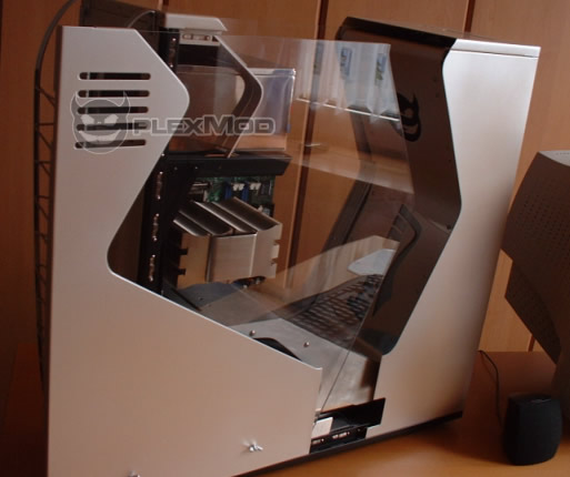

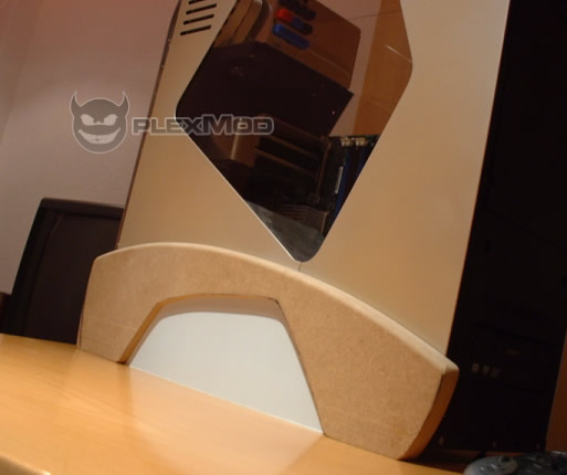

Seitenteile-Plexi
Natürlich gehört in die Seitenteile auch Plexi ;)
Wobei ich das hier jetzt nicht so "mal eben" in die Seitenteile
schrauben konnte,..
..sondern das ganze - zumindest im sichtbaren vorderen Bereich - etwas
in Form bringen mußte.
Die Seitenteile mußten ja auch im aufgeschobenen Zustand stimmig
wirken und da konnte ich jetzt nicht das Plexi nur einfach gerade lassen

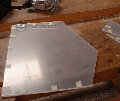

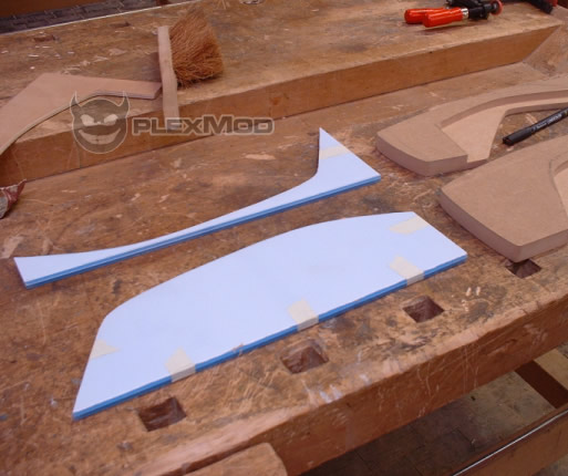

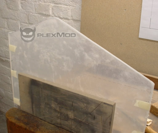

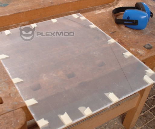

Ich denke zur Verfahrensweise muß ich nicht soviel schreiben, die
Plexischeiben wurden aufeinander gelegt,
dann mit Klebeband zusammenfixiert, die Linie für die spätere
Frontkante angezeichnet... und letztendlich ausgesägt :)
Was nicht heißt, das nach dem aussägen das Plexi schon fertig
war, es wurde dann noch stellenweise nachgefeilt
und als die Kante so ziemlich frei von Unebenheiten war, mit Schleifpapier
geschliffen und mit Politur poliert (auch hierfür ist alfer Alu-Magic
nützlich ;) )

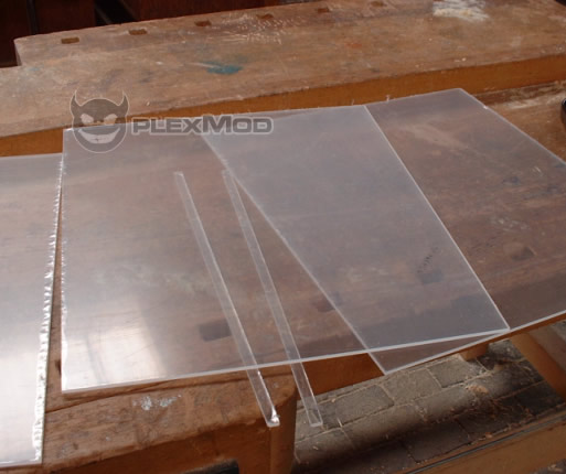

Die Plexiteile wurden dann noch mit Bohrungen und Gewinden versehen und
im Innenbereich der Seitenteile verschraubt (natürlich von außen
unsichtbar).
Im hinteren Bereich, wo die Schlitze im Seitenteil sind, habe ich das
Plexi noch ein wenig ausgearbeitet (gefeilt),
so das dort auch ein wenig Luft in's Gehäuse ziehen kann.

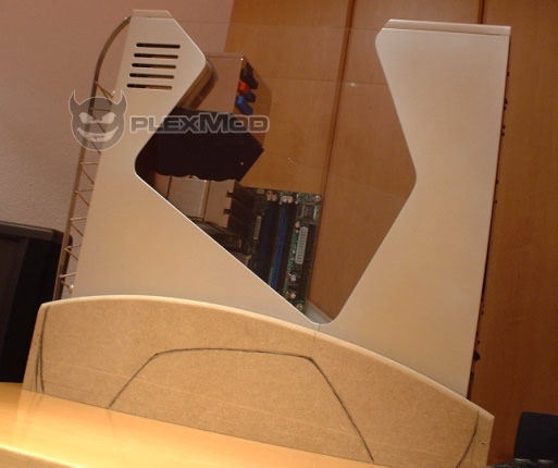

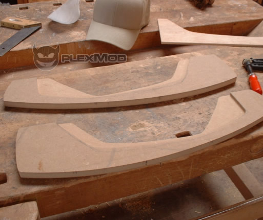

Seitenteile-MDF-Aufbau :
Jetzt konnte es weiter mit dem MDF für die Seitenteile gehen...

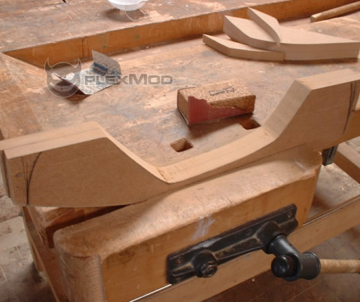

diese hatte ich ja schon grob in die äußere Form gearbeitet
gehabt, fehlte nur noch der Abschnitt vorne und hinten, sowie der Innenteil.
Diesen hatte ich anhand einer Papierschablone aber ja schon soweit ausgedacht,
womit ich das ganze nur noch auf das MDF übertragen....

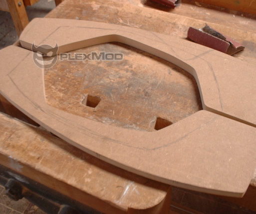

und ausarbeiten mußte (Stichsäge, Feile, Raspel und Schleifpapier
waren hier meine Werkzeuge).

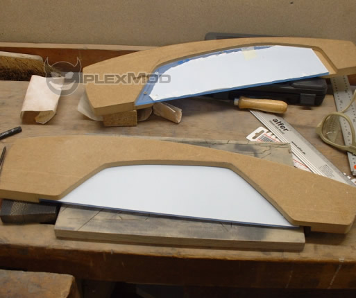

Und als die Form soweit stand,
..wurde noch der Innenbereich etwas ausgefräst, weil hier Plexiglas
in Kombination mit Alu Lochblech eingesetzt werden sollte.
Wobei ich mir dafür eine kleine Sperholz Schablone angefertigt hatte,
wo ich dann mit der Oberfräse entlang fahren konnte,
denn so war ich sicher, das beide Seiten auch exakt die selben Freiräume
haben.
Was wiederum wichtig für den Zuschnitt des Plexi war, weil so konnte
ich beide Scheiben aufeinmal in Form schneiden
und mußte nicht jede einzeln anpassen.
Die Plexischeiben wurden dann mittels kleiner Schrauben im MDF fixiert.

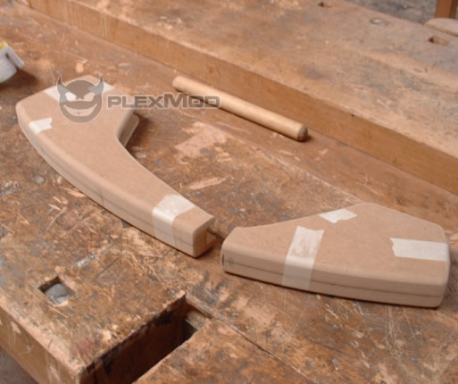

Und auf selbe Weise , wurden dann die MDF Teile an den Seitenteilen des
Gehäuse angebracht ;)

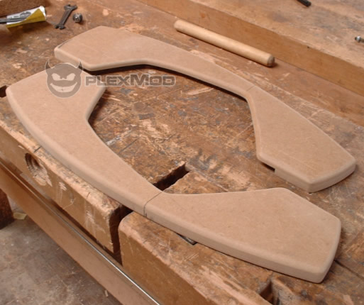

Es wurden dann noch die ganzen Kanten vom MDF einmal mit der Oberfräse
abgerundet..
..und dann beide Teile halbiert :)
(passend zu den Schnittstellen in den Seitenteilen).
