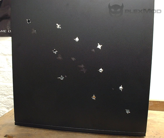

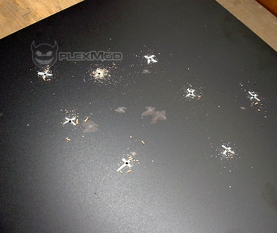

Das rechte Seitenteil sollte später ein World in Conflict Logo bekommen und mit ein paar "Einschusslöchern" versehen sein.
Die "Einschusslöcher" waren anfänglich für die linke Seite geplant, nur traute ich dem Plastik Window nicht
und entschloss mich daher diese auf die rechte Seite zu verlegen.

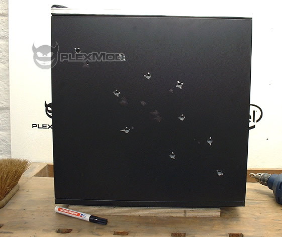

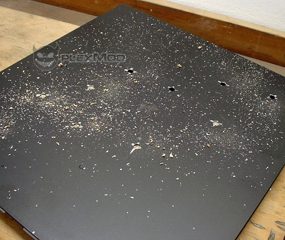

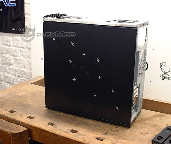

Die ganze Prozedur sah nun so aus, das ich die Positionen der Einschusslöcher angezeichnet,
vorgebohrt und dann mit einem 9mm Bohrer gebohrt habe

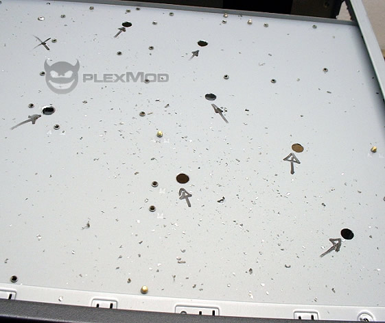

Die Löcher im Seitenteil wurden dann auf den Mainboardschlitten übertragen,
und dort ebenfalls gebohrt.
Jenachdem wie das Licht später drauffällt, kann man dann die Rückseite vom Mainboard,
oder einen Teil der Innenbeleuchtung durchschimmern sehen.

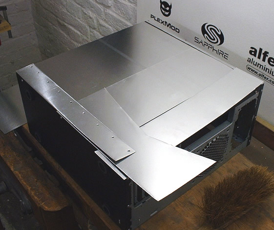

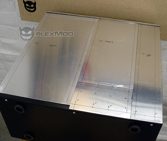

Dann folgte das übliche zuschneiden der Alubleche und anzeichnen der Bohrungen für die Nieten.
