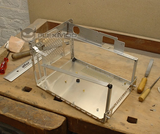

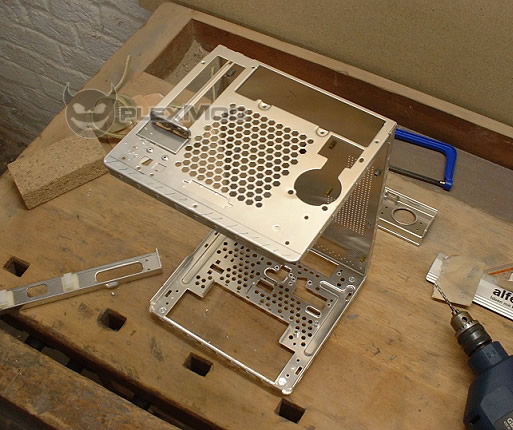

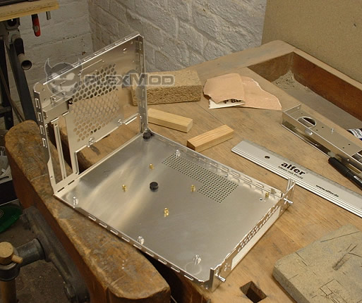

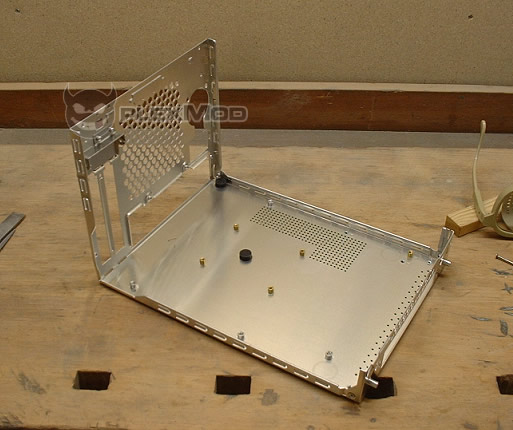

Damit der Deckel nun auch auf das Grundgestell passt,
mußte dieses natürlich ein wenig modifiziert werden.

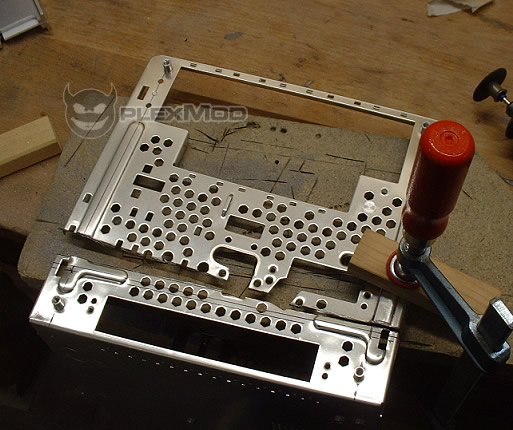

Im hinteren Bereich reichte es schon aus das Gestell um gut einen Zentimeter zu kürzen,
hingegen im vorderen Teil direkt ein größeres Stück entfernt wurde.

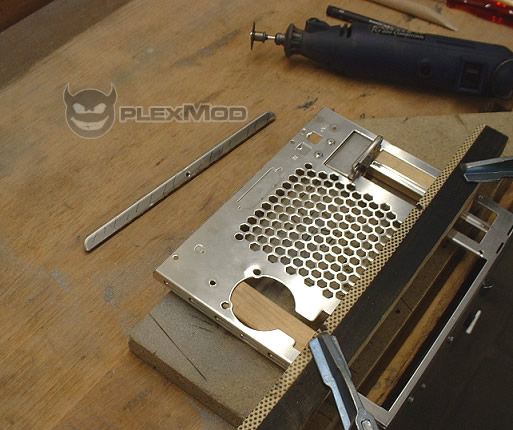

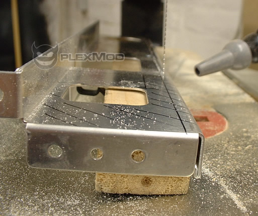

Von den Streben entfernte ich die linke komplett und die rechte wurde per Dekupiersäge passend geschnitten ;)
..sowie natürlich gefeilt und geschliffen.

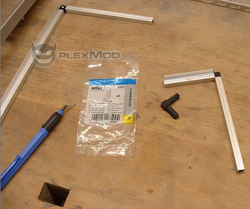

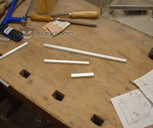

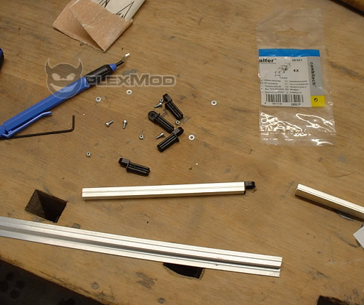

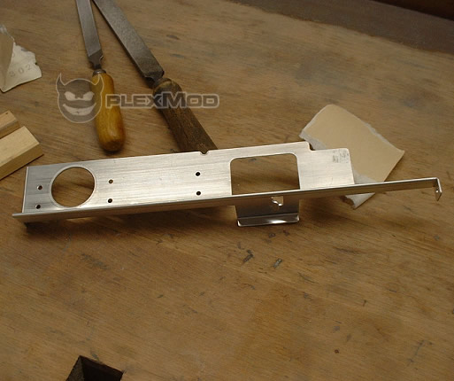

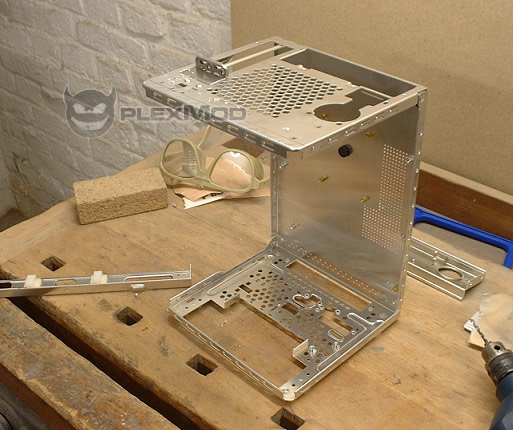

Jetzt schnitt ich mir mehrere alfer Quadratrohre zurecht (natürlich wurde alles passgenau ausgemessen)
und mittels der Connect Verbinder entstanden so die Stützen bzw. die komplette linke Strebe des Grundgestells.
Somit war nun das Grundgestell im vorderen Bereich gekürzt aber hatte nichts von seiner Stabilität verloren.
Das Gelenk in der linken Strebe hatte den Sinn und Zweck, das man dort für einen späteren Grafikkarten-Einbau
die Strebe leichter hochklappen könnte (sofern die Grafikkarte nicht direkt reinpassen sollte ;) ).
