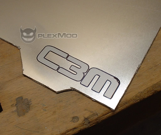

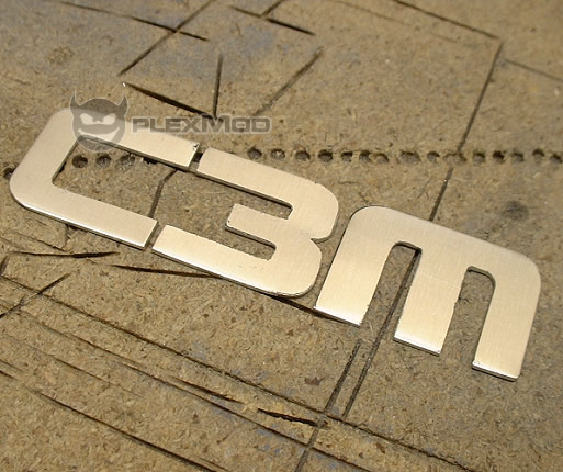

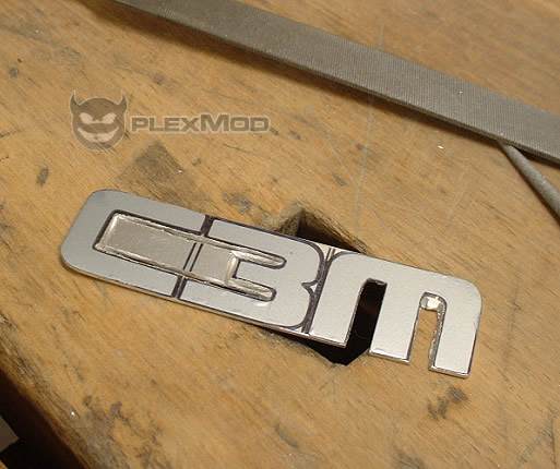

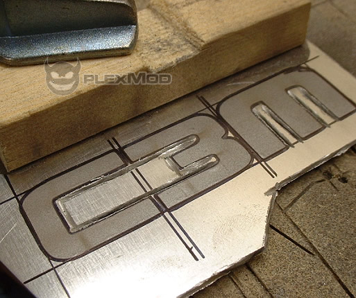

Wie am C3, sollte auch der C3M seinen eigenen Logo Schriftzug an die Front bekommen.
Diesmal nahm ich anstelle der Papierschablone eine Klebefolie für die Buchstaben, so würde ein eventueller Abrutscher von
der Feile nicht ganz so hart das Alu treffen.. allerdings ist es wie üblich dann natürlich der Fall, man rutsch nicht ab *g*.
Und so entstand der C3M Schriftzug ohne Zwischenfälle und herumärgern - warum kann es nicht immer so sein ;) .
Die Kanten wurden natürlich noch übergeschliffen, das hier ist nur das Bild nach dem feilen.

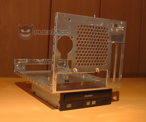

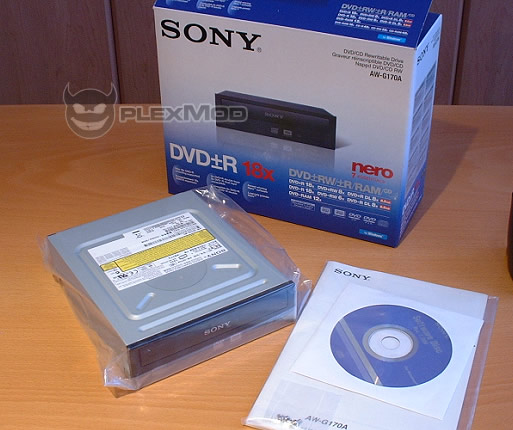

Dann erreichte mich ein Paket von Sony, mit dem AW-G170A 18x DVD Brenner für den C3M.
Als Position für das Laufwerk suchte ich mir den Heckbereich vom Grundgestell aus,
allerdings sollte die Schublade des Laufwerks diesmal nicht zur Seite raus öffnen sondern zum Heck,
da ich die späteren MDF Seitenteile diesmal geschlossen haben wollte
- also nicht wie beim C3 mit einem Laufwerksschlitz versehen.

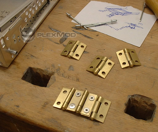

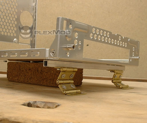

Dann kamen die Gelenke für den Deckel an die Reihe.
Hatte ich beim C3 noch auf zwei miteinander verniete Scharniere gesetzt,
so wurden nun drei Scharniere zu einem Gelenk verbunden (um eine größere Beweglichkeit zu erreichen).
Hier seht ihr meine Skizzen zur Unterkonstruktion, welche um das Sony Laufwerk drumherum kommen,
gleichzeitig aber auch als Befestigung für selbiges Laufwerk dienen sollte.
